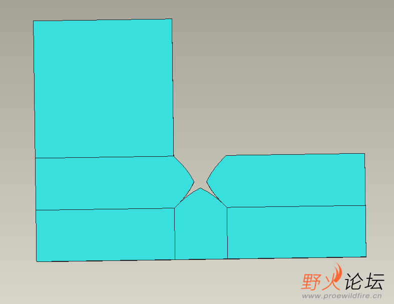

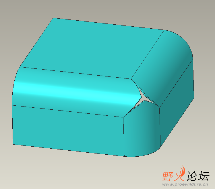

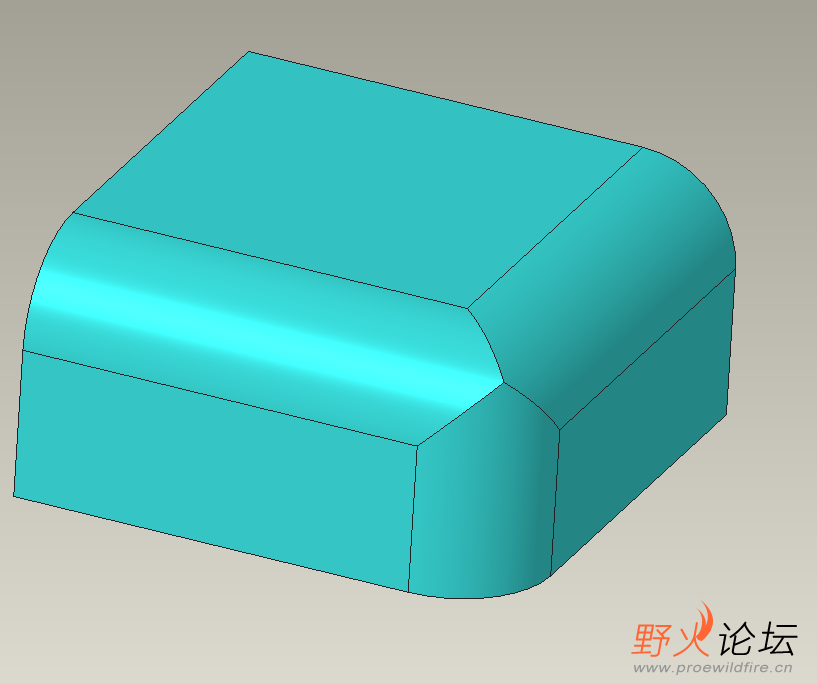

钣金三面拐角相交处近似展开方式,通过二次敲打成型,可满足无批量生产使用!
切口
切口
拐角相交
拐角相交
展开
展开
