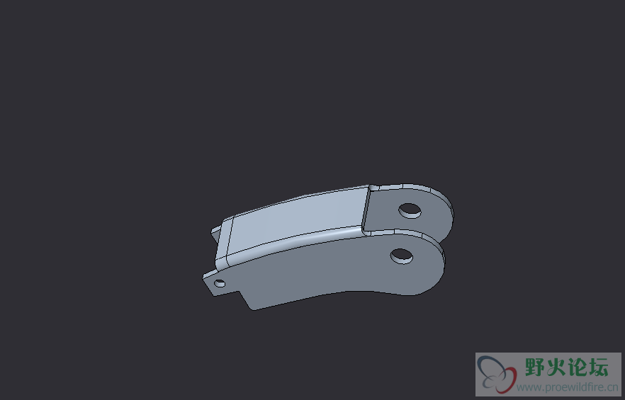

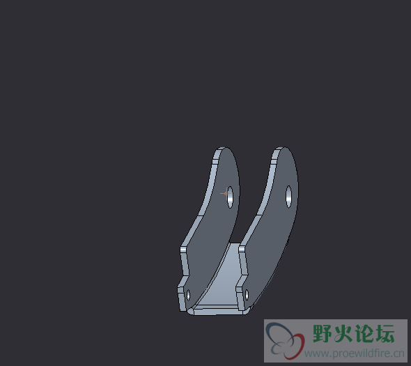

这个底面曲面五金件croe怎么展开? ,新手求详细解读!

你是要结果,还是要过程,我没办法在原图上展平,只能复制面出来,将面展平然后加厚

因为下面是个圆弧  是不规则的   无法展开的  即使展开也是不准确的

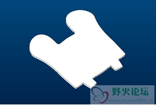

可以展平  用横截面驱动展平
链接:https://pan.baidu.com/s/18Fo-9VaDlBohkG4PzrdxPA

复制面展平在加厚 这样做尺寸不准的 折弯出来的数会不对你的图
