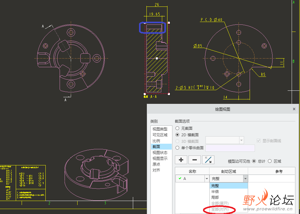

今天在出工程图时,我先放入左边的主视图,然后依次往右投影出两个视图,再回到中间的视图设置截面剖切区域,但我想用的【全部(对齐)】用不了,如下图示命令为灰色的,以前出图没碰到过这问题。于是细究哪里出问题了。
这里省去20分钟问题查找过程描述............(上网找,看论坛,找帮助~)

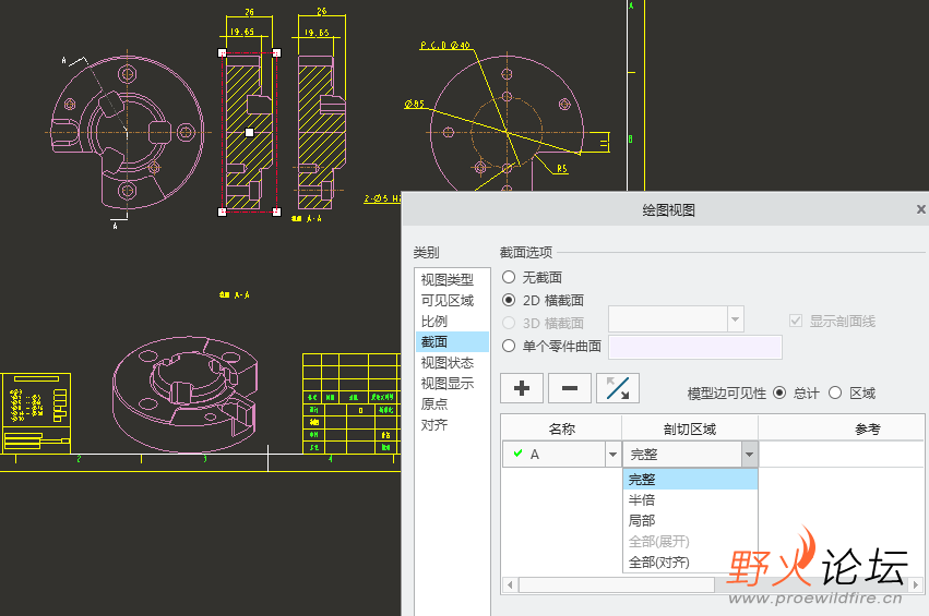

当我重新用左边的视图投影一个右视图去设置【全部(对齐)】的剖切区域时,发现这个命令是可以用的
后来发现了问题所在:因为开始的三个视图是投影关系,最右的参照中间的视图作投影。
Creo是不能使用带【全部(对齐)】剖切的视图作为父视图进行投影的,
反过来,如果有子视图,在父视图上截面是没法设置【全部(对齐)】剖切,所以是灰色。

借你的贴子补充一个:
如果旋转剖视图中,先设置有局部详图,也不能选中"全部(对齐)”,不要问我为什么知道(找原因找了半天)
