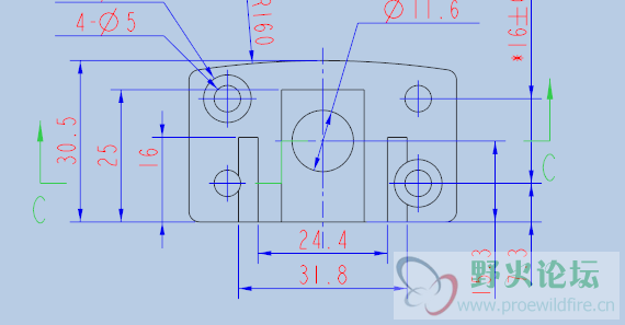

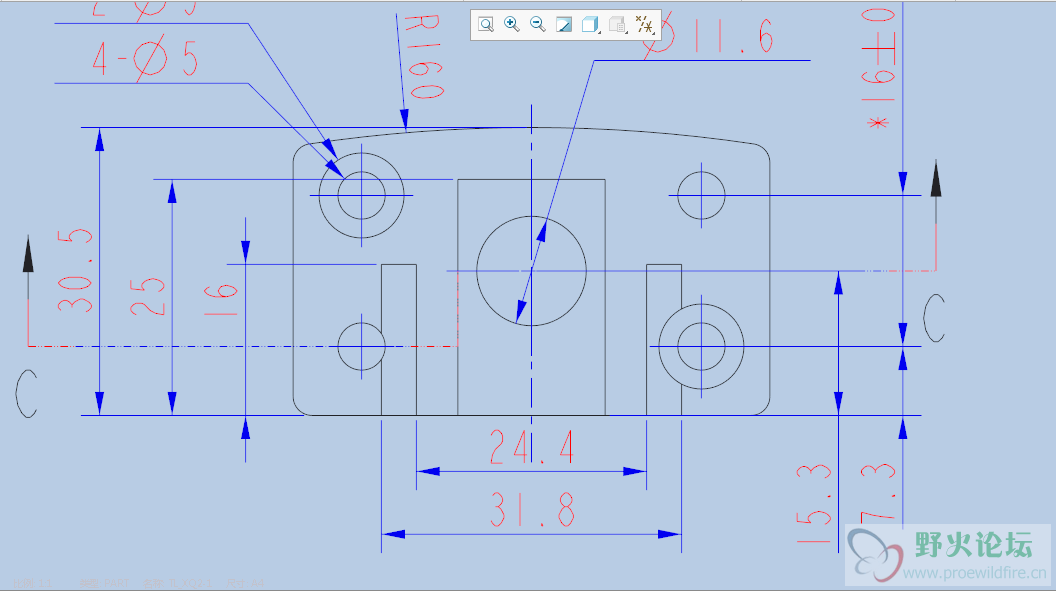

如图:
在CREO中显示有箭头
在CREO中显示有箭头

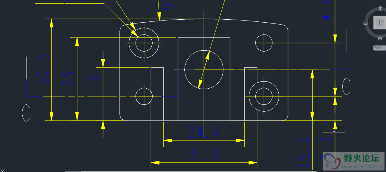

导出CAD后箭头没有了变直线了
导出CAD后箭头没有了变直线了
请大师解救

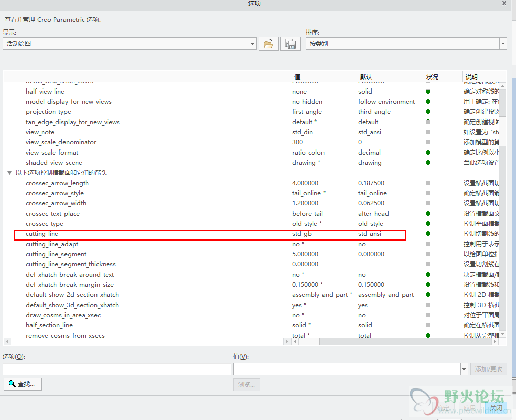

 楼主| 发表于 2017-10-6 11:36 | 显示全部楼层
自己摸索了半天弄好了
导出CAD
导出CAD
更改绘图属性文件
更改绘图属性文件
修改绘图属性就可以了
