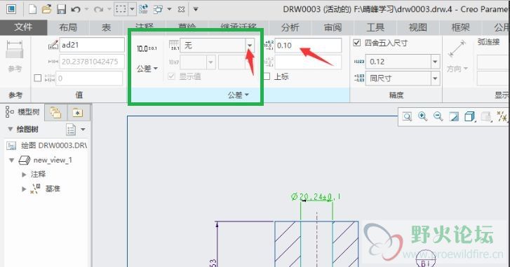

[已解决] 大家帮看一下,灰色不能用,怎么搞亮

 楼主| 发表于 2020-7-4 10:45 | 显示全部楼层
我看网上视频时候可选

 楼主| 发表于 2020-7-4 11:06 | 显示全部楼层
tol_display,将其值改为yes,已经开了

发表于 2020-7-4 11:10 | 显示全部楼层
公差怎么激活,怎么是灰色状态??

 楼主| 发表于 2020-7-4 11:41 | 显示全部楼层
已解决,实体,模型属性 ,AANSI改成ISO ,检索导入公差表
