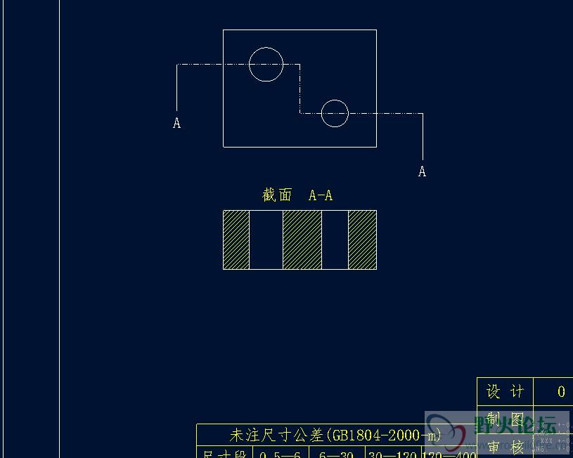

CREO剖切符号真丑,也不符合GB。大神给个配置成国标的建议吧。

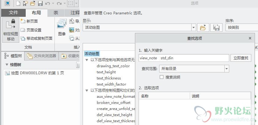

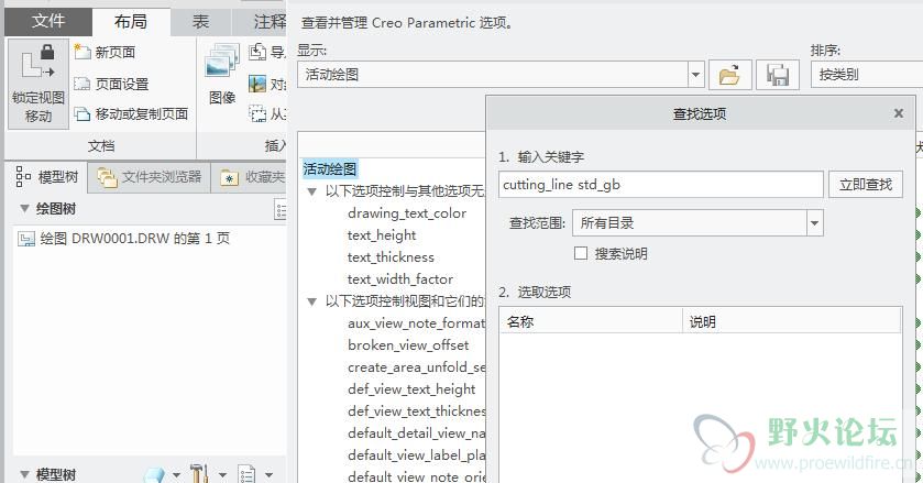

CREO4.0版本有设置,包括截面那2个字体都可以取消。
cutting_line std_gb 剖视箭头不显示中间点划线
view_note   std_din 剖视图不显示截面字样
chenxl423 + 1

 楼主| 发表于 2018-5-31 08:18 | 显示全部楼层

 楼主| 发表于 2018-5-31 08:32 | 显示全部楼层

绘图属性里面没有这两项。

发表于 2018-5-31 08:49 | 显示全部楼层
非卖尔 发表于 2018-5-31 08:32
绘图属性里面没有这两项。
空格前面是内容,后面是设置项,别一起搜索!

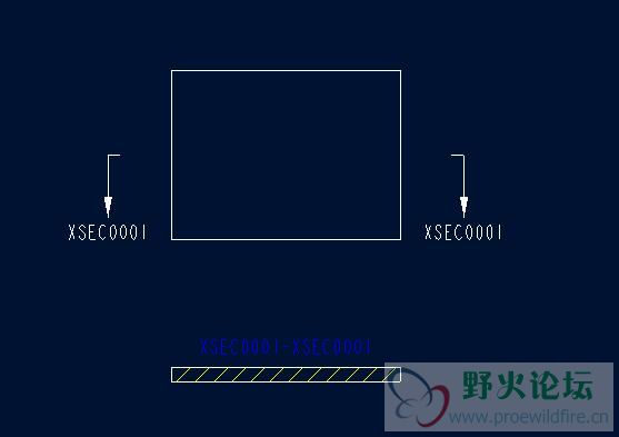

 楼主| 发表于 2018-5-31 11:22 | 显示全部楼层
试了下,不管用,只是点画线变成了实线,其他没变化。我的creo4.0 F000
229
363
发表于 2018-5-31 13:08 | 显示全部楼层
第一个参数是取消点划线的,第二个是取消剖视图符号前面“截面”字样的。我的是creo4.0 m040版本。
你这个剖面符号还没箭头缺少很多设置的,建议你找个国标的工程图模板
229
363
发表于 2018-5-31 13:15 | 显示全部楼层
给你一个工程图配置,你试试!解压后导入,是工程图配置文件,注意已经建立的视图部分命令是无效的,创建新视图测试!

263
321
 楼主| 发表于 2018-5-31 14:45 | 显示全部楼层
woaini24 发表于 2018-5-31 13:15
给你一个工程图配置,你试试!解压后导入,是工程图配置文件,注意已经建立的视图部分命令是无效的,创建 ...
随便画个东西试了下,这个dtl文件可以的,容我找找问题出在哪里。真心谢谢这位朋友。
