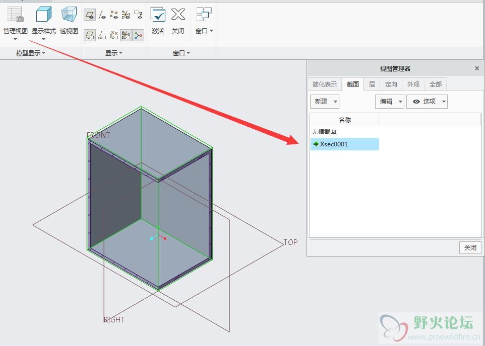

谁知道这种3D截面视图怎么画出来 的?

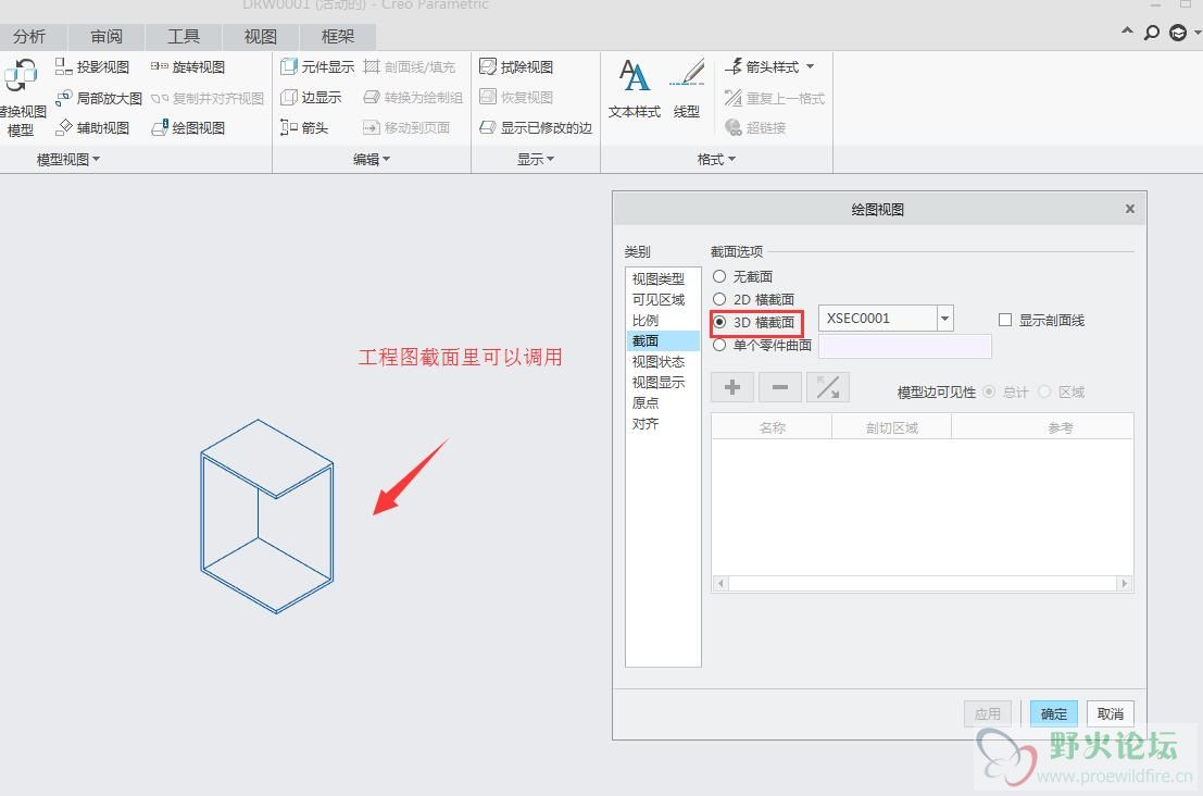

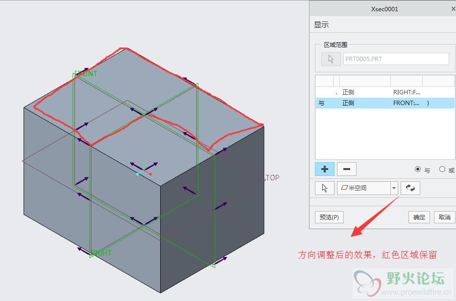

发表于 2017-9-25 16:01 | 显示全部楼层
打发时间回复楼主。直接看图示。
希望你满意。

发表于 2017-9-25 16:53 | 显示全部楼层
像图上的情况应该都用或吧
