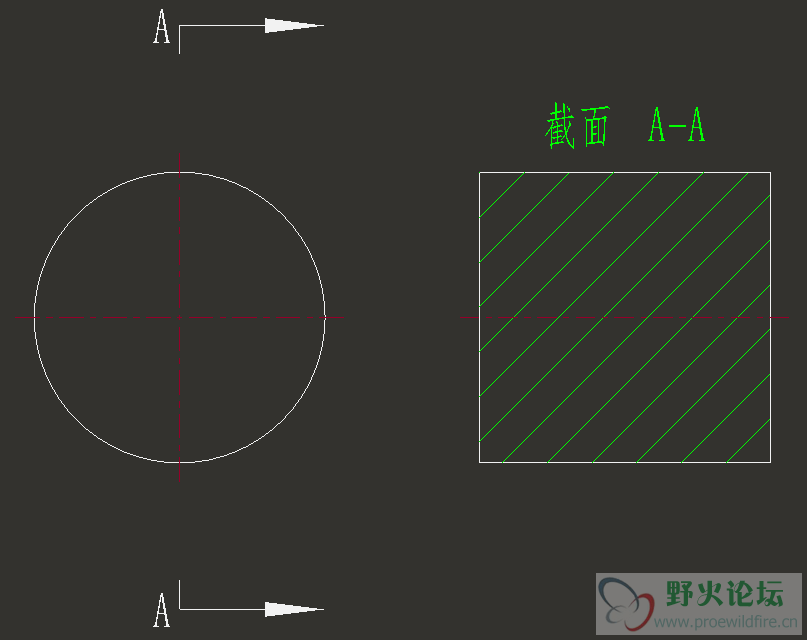

求助大神们,我在继续剖视图时,视图中A-A前面总是出现“截面”二字,有什么配置方法把截面二字去除掉?要求只显示A-A就行了。

发表于 2020-12-22 17:15 | 显示全部楼层
我一般手动删除。

 楼主| 发表于 2020-12-22 17:31 | 显示全部楼层
zhouzhouag 发表于 2020-12-22 17:15
我一般手动删除。
手动删除就是麻烦点,希望有啥配置把截面二字去掉。

发表于 2020-12-22 17:38 | 显示全部楼层
我用的7.0没有了
143
265
 楼主| 发表于 2020-12-22 17:50 | 显示全部楼层
这么好啊,我用的creo5.0还是有啊。

发表于 2020-12-22 19:11 | 显示全部楼层
绘图设置:
view_note=std_din
cutting_line=std_gb
但是,局部放大就不对了:
还是建议用
view_note=std_gb
cutting_line=std_gb
手工删除前缀吧

 楼主| 发表于 2020-12-23 09:21 | 显示全部楼层
fuguangyi 发表于 2020-12-22 19:11
绘图设置:
view_note=std_din
cutting_line=std_gb
感谢感谢,您说的很详细,优点和缺点都指出了,看样目前只能手动删除了,要么升级到7.0版本,

发表于 2020-12-23 12:18 | 显示全部楼层
手动删,费点事。也可以不删留着

I和1:1中间的这条线是怎么加上去的,我的没有这条线呀

发表于 2020-12-23 16:47 | 显示全部楼层
7.0也是这样,跟版本没关系式
