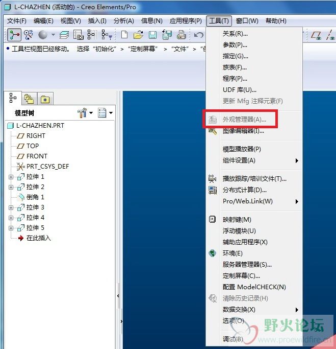

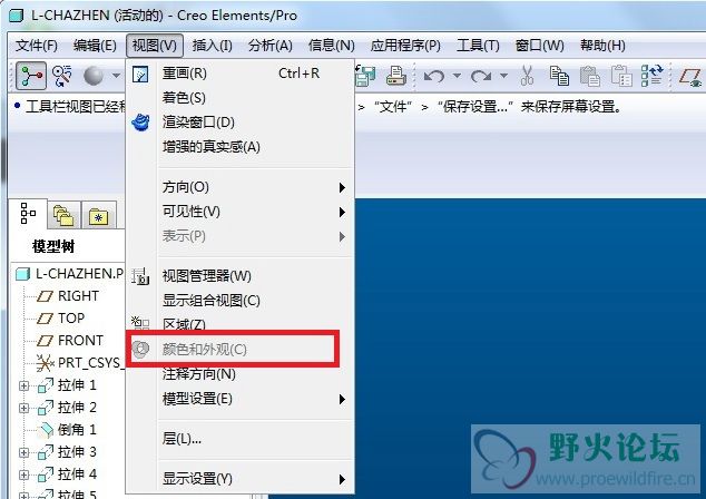

各位大神看看如下图,不知道有没有谁遇到过此问题又是如何解决的呢?
 楼主| 发表于 2017-5-28 22:33 | 显示全部楼层
红色圈出来的都石化了~~~~汗~~~~
回复 0 1
 楼主| 发表于 2017-5-28 22:49 | 显示全部楼层
总算搞好了,原来是一个配置文件让我搞砸了,现在改正确了
global_appearance_file的值改回来就可以了
:lol:lol
