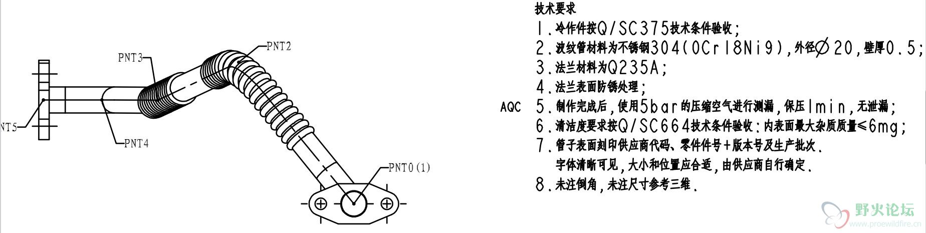

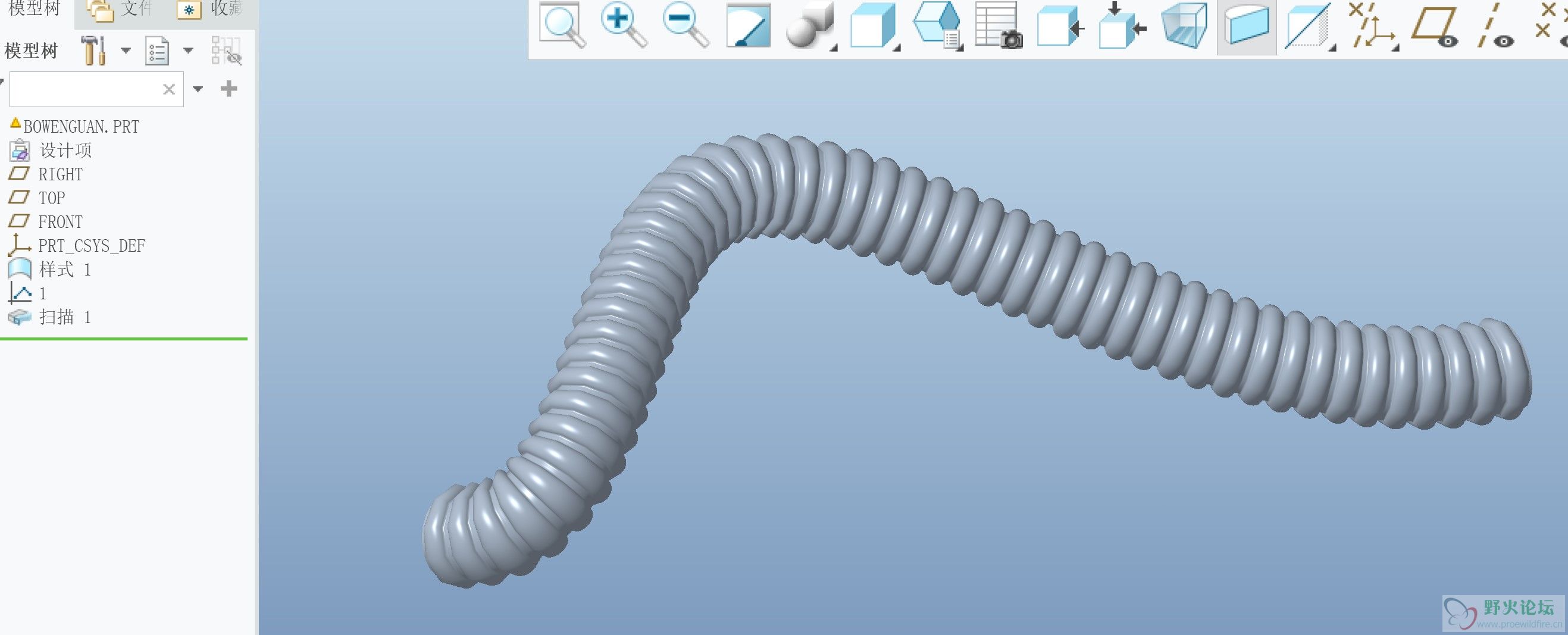

这是vss+关系式+图形,高级玩家的段位,没有一定的基础,很难听的明白别人说的啥。也并非三言两语指导的清楚,论坛搜下波纹管的做法,大把的资源。

发表于 2021-7-8 07:23 | 显示全部楼层
可变剖面扫描

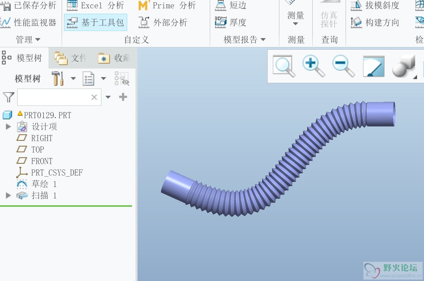

发表于 2021-7-8 08:29 | 显示全部楼层
螺纹形应该有关系式吧

发表于 2021-7-8 08:47 | 显示全部楼层
波纹管的话,关系式trajpar+sin函数就可以了

 楼主| 发表于 2021-7-8 10:45 | 显示全部楼层
mfz666 发表于 2021-7-7 20:29
这是vss+关系式+图形,高级玩家的段位,没有一定的基础,很难听的明白别人说的啥。也并非三言两语指导的清 ...
谢谢老师指导,还有就是他这种管道好像不是在一个平面,用什么方法做呢?
229
350
发表于 2021-7-8 16:57 | 显示全部楼层
两个方向做面然后相交得到轨迹
