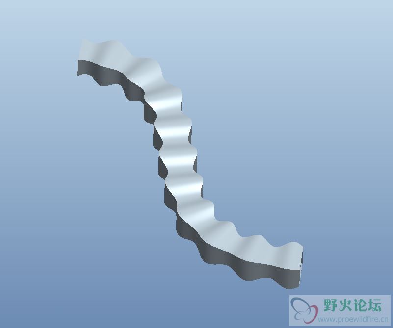

圆管会的,方的轨迹有大神指导吗

是这样的方形波纹管吗?

是这样的方形波纹管吗?

是不是要这样的?

扫描,加厚

扫描加曲线阵列就可以了

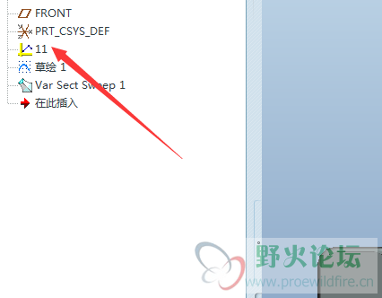

wusugu 发表于 2017-11-25 13:50
是这样的方形波纹管吗?
请问这个11草绘文件是怎么导入的呀?
113
127
发表于 2018-9-26 17:03 | 显示全部楼层
图形 用关系式导入 我也不会用
发表于 2021-11-12 16:13 | 显示全部楼层
大神们,这个的教程有吗
45
58
发表于 2021-12-28 15:46 | 显示全部楼层
worlduc 发表于 2018-9-26 13:52
**** 作者被禁止或删除 内容自动屏蔽 ****
模型》基准》图形
