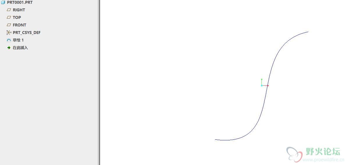

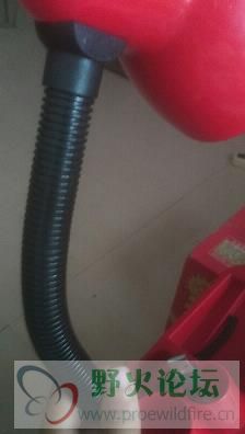

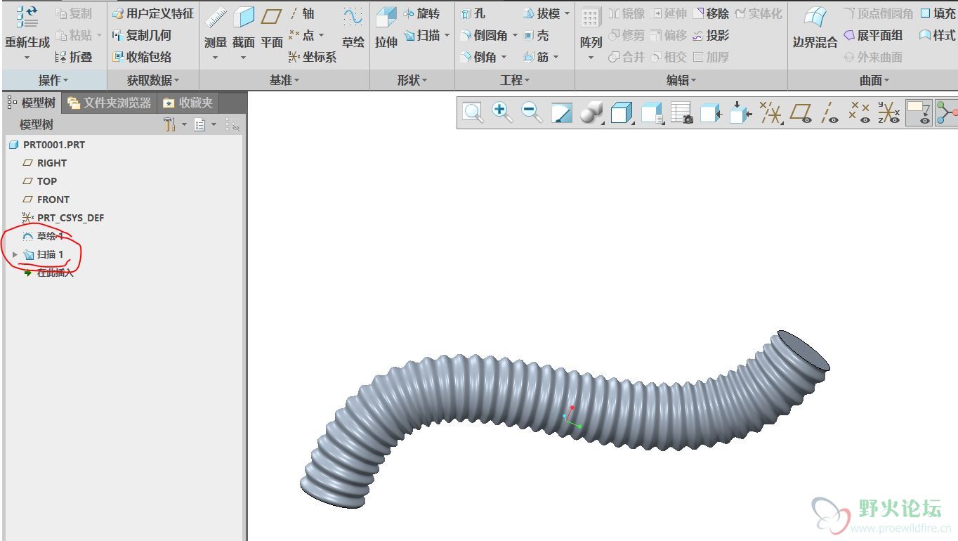

台灯脖子上的圈子我先画出来了一个,然后我进行阵列,用的是曲线,却得不到想要的阵列,求指点,不用画多类似,只要画个样条曲线,然后画个圆曲面拉伸,求教拉伸曲面外面的圆圈如何画出来

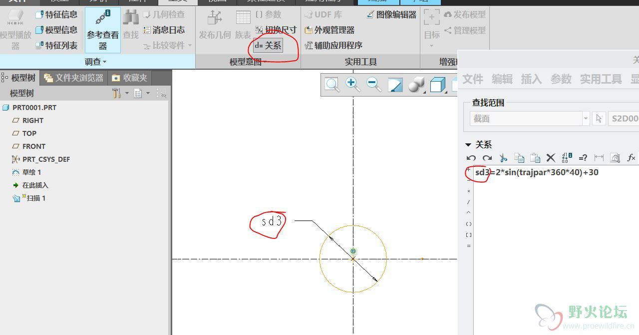

sd3=2*sin(trajpar*360*40)+30。。。 sin(trajpar*360*40) ------trajpar 的值是0-1,360为一个周期T,40是40个周期。sin(trajpar*360*40)就是正弦函数重复40次,值为-1到1.。。。 2*sin(trajpar*360*40)+30就是(-2,2)+30,即值28到32.。。软管波谷28波峰32.。 抛砖引玉(这是图3)

03.JPG sd3=2*sin(trajpar*360*40)+30。。。
抛砖引玉(这是图3)

 楼主| 发表于 2019-9-11 10:05 | 显示全部楼层
这是我画的那部分,可以在上面试下
Desktop.rar
29.15 KB, 下载次数: 168

发表于 2019-9-11 10:23 | 显示全部楼层
用扫描就可以!

发表于 2019-9-11 10:25 | 显示全部楼层
这种吧 用trajpar函数做的 你看看
trajpar.zip
280.88 KB, 下载次数: 27

发表于 2019-9-11 14:21 | 显示全部楼层
1.png 扫描,用关系式设置
prt0002.rar
146.77 KB, 下载次数: 17

 楼主| 发表于 2019-9-13 16:15 | 显示全部楼层
sin(trajpar*360*40) ------trajpar 的值是0-1,360为一个周期T ...

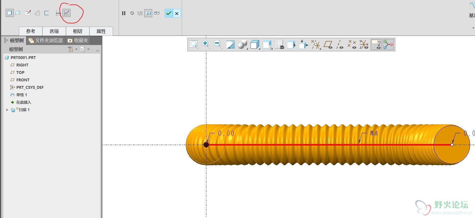

你好,你说的很清楚,可我还是做不出来啊,我在工具 ——截面设置了sd3=2*sin(trajpar*360*40)+30,然后扫描时选可变扫描,扫描截面是个圆,直径改成sd3,但结果不是图中所示
Desktop.rar
39.87 KB, 下载次数: 3

发表于 2019-9-14 10:54 | 显示全部楼层
蓝色的天 发表于 2019-9-13 16:15
你好,你说的很清楚,可我还是做不出来啊,我在工具 ——截面设置了sd3=2*sin(trajpar*360*40)+30,然后 ...
001.PNG 这句话不可思议,最好有你的步骤,你的压缩包也打不开

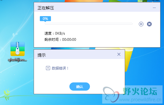

 楼主| 发表于 2019-9-14 11:35 | 显示全部楼层
https://pan.baidu.com/s/11svmJw9L5nNCJTOG07k8Ug
这是我用百度网盘上传的文件,压缩prt打开就是损坏,不知道哪出问题了
