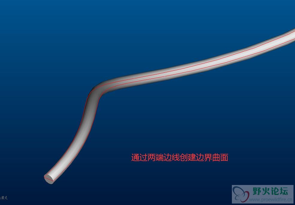

工作中有外来的波纹软管组装件要得他的展开长度,用于报价
在creo中用如下方法:
1)进入“样式”,用“来自曲面的曲线”命令抽取外表面的UV线(注意方向),取值0.5和1两条曲线。
2)用“边界混合”命令,两条线得到一曲面;

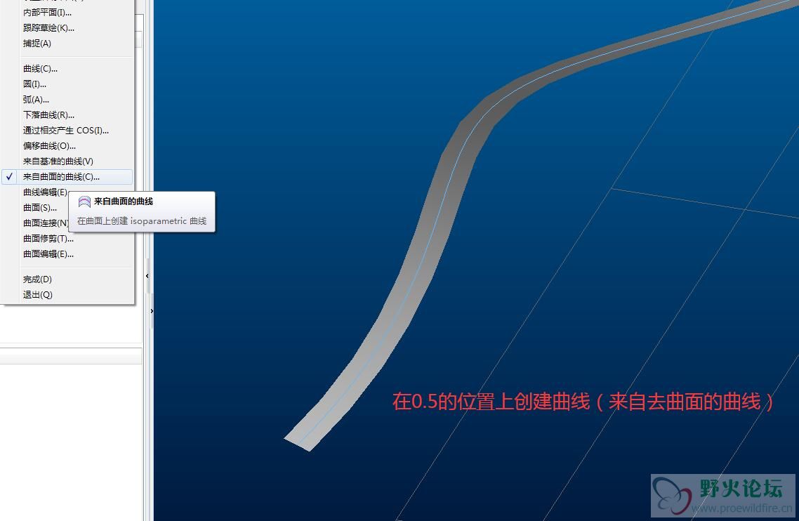

3)在进入“样式”,同样用“来自曲面的曲线”对混合得到曲面抽取UV线,取值0.5;这样就得到该管线的 中心线;
4)取“测量”,就可以测量该 中心线的长度了,该长度就是管线的展开长度;
参与人数 1威望 +1 金钱 +4 收起 理由

发表于 2019-10-29 14:09 | 显示全部楼层
wanlirn 发表于 2019-10-29 13:55
我也想出办法 和你的一样
如果只是测管子长度,其实只要量曲面的侧边长度就可以了
