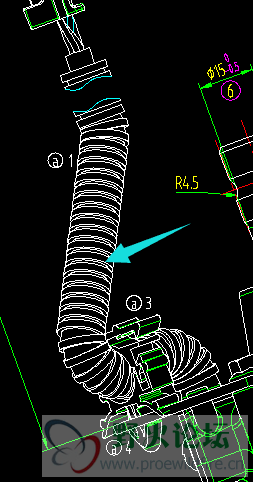

请教下群里的大神,creo布线环境下布设好线缆后,如果要在线缆外再加一个波纹管要如何实现。效果见图片,有知道的大神指点下啊,谢谢!

这个简单,把线缆的路径简单草绘成一条曲线,在曲线上进行扫描。用trajpar函数可快速生成
