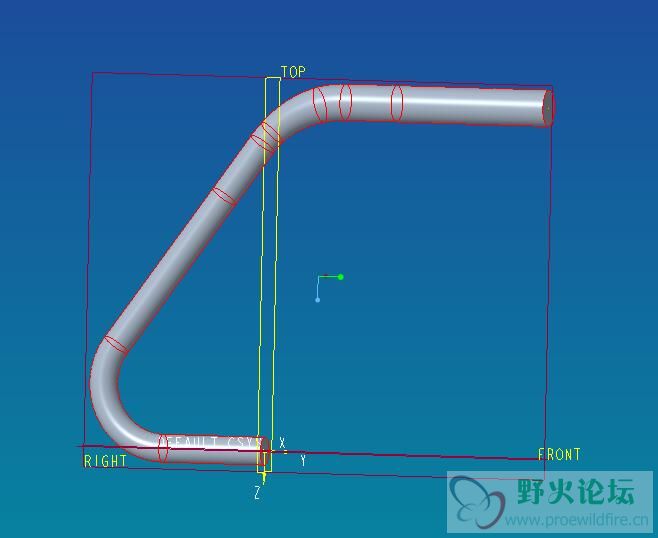

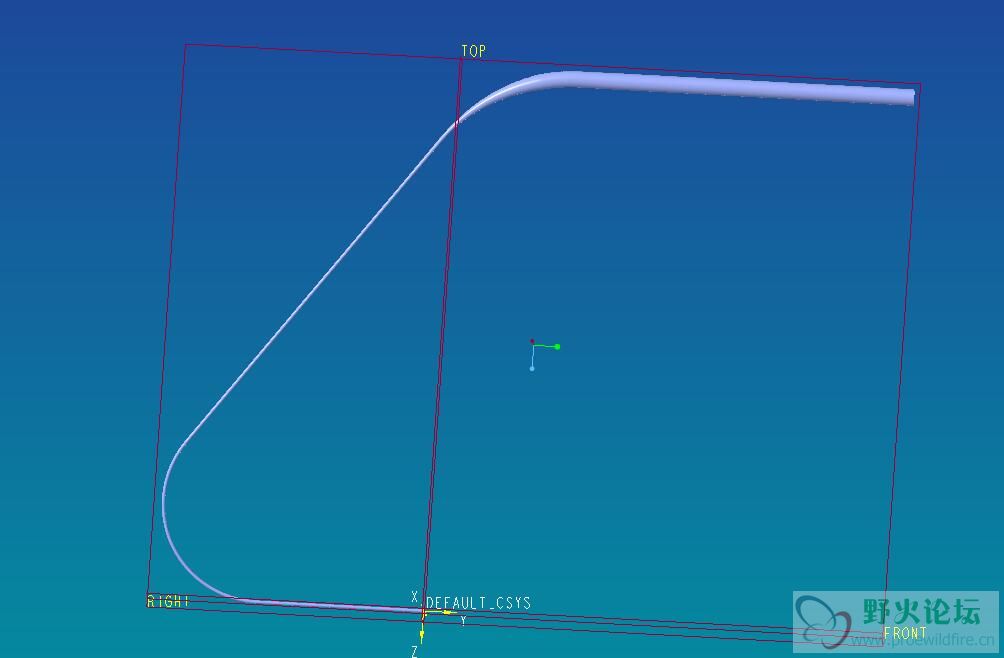

烦请各位大神帮忙看下,我的波纹管扫描为什么会失败

内容有错参数不对图形错了,按照你这样做,只是图形函数,不是波浪管
波浪管
波浪管

发表于 2020-3-10 13:36 | 显示全部楼层
楼主的意思应该是用图形扫描并能出阵列效果!

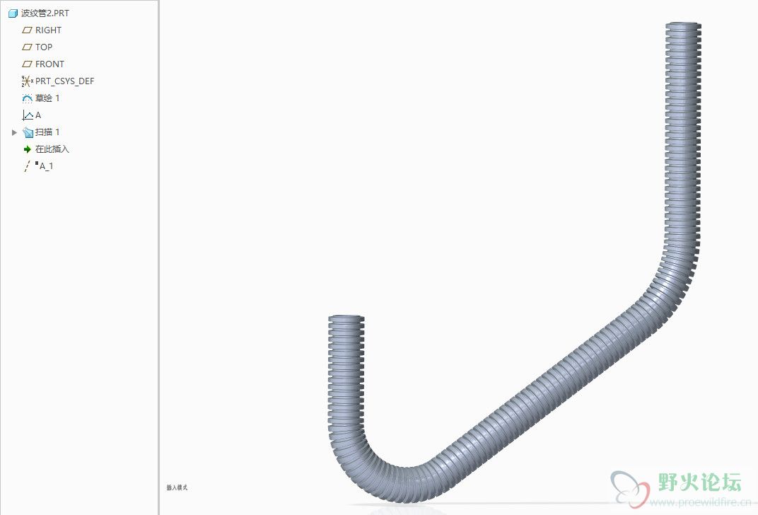

 楼主| 发表于 2020-3-10 15:21 | 显示全部楼层
我现在成功了

 楼主| 发表于 2020-3-10 15:26 | 显示全部楼层
对,就是这样
波纹管2.zip
37.1 KB, 下载次数: 29

 楼主| 发表于 2020-3-10 15:30 | 显示全部楼层
jmxicx 发表于 2020-3-10 15:15
什么版本的,打不开
    粘个公式来学习下。
sd3=evalgraph("A",mod(trajpar*600,5))

发表于 2020-3-10 17:47 | 显示全部楼层
要把图形的线转在 样条吗?
62
88
 楼主| 发表于 2020-3-12 10:54 | 显示全部楼层
jmxicx 发表于 2020-3-10 17:47
要把图形的线转在 样条吗?
是的,要先把图形里的线转换成样条
