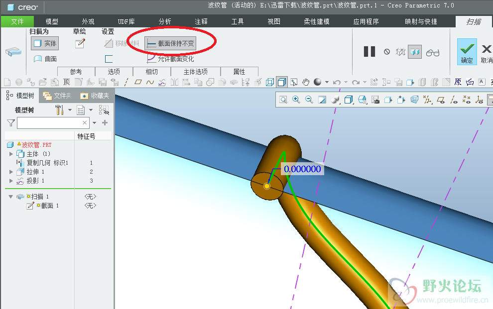

发表于 2020-9-26 11:30 | 显示全部楼层
改为 保持不变 看是否是你所要的

 楼主| 发表于 2020-9-26 13:29 | 显示全部楼层
2475413890 发表于 2020-9-26 11:30
改为 保持不变 看是否是你所要的
用了图形来画波纹管,自然是要用可变截面的

发表于 2020-9-27 17:39 | 显示全部楼层
图形转换为样条
68
115
发表于 2020-9-27 17:42 | 显示全部楼层
图形里面的线转为样条

发表于 2020-9-28 10:08 | 显示全部楼层
转成样条能成功,但为什么要转成样条呢

 楼主| 发表于 2020-9-29 09:16 | 显示全部楼层
麦稻情 发表于 2020-9-27 17:42
图形里面的线转为样条
高手,学习了。谢谢
