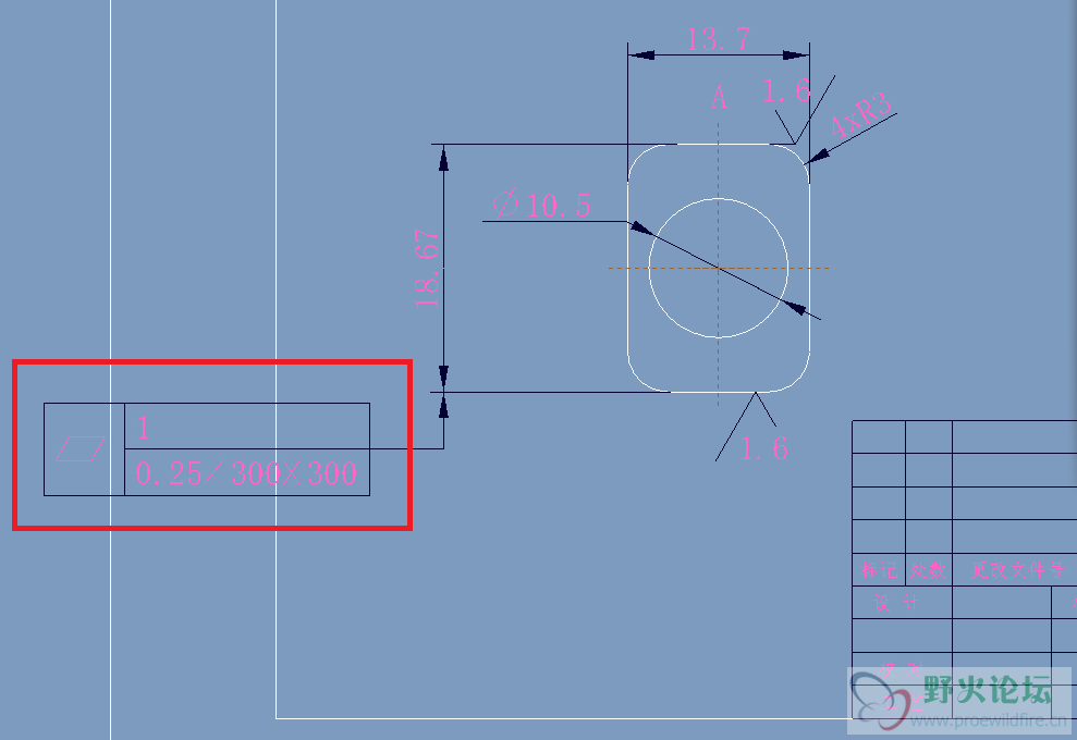

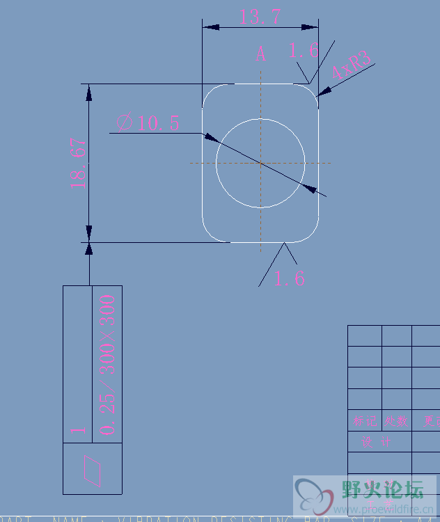

  请大家帮忙看看,谢谢诸位。如图1,横向放置的形位公差框图(红框中)已超出图纸边框,现在想把它旋转90°成为图2那样应该怎样操作呢,或者说在插入形位公差框图时就直接插入图2那种竖着放的主要想了解直接插入那种方法。谢谢!

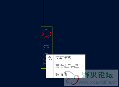

如图,先点选几何公差内的字体,右键,点文本样式,再把角度改成你想要的

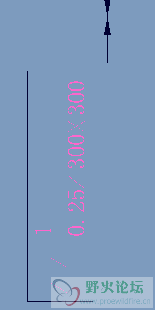

谢谢兄台,现在文字对了,但是箭头成了这样,再请教一下。

标准规定形位公差是水平的

点击引线,当出现4个小的、白色正方形时,按住引线与公差框连接部分那个白色小正方形,拖动移动到合适位置,就可以了。
不知我说明白没有,试过之后,给你回的。

算了,不管他了,4#说得对,公差框图确实应该水平注写。
