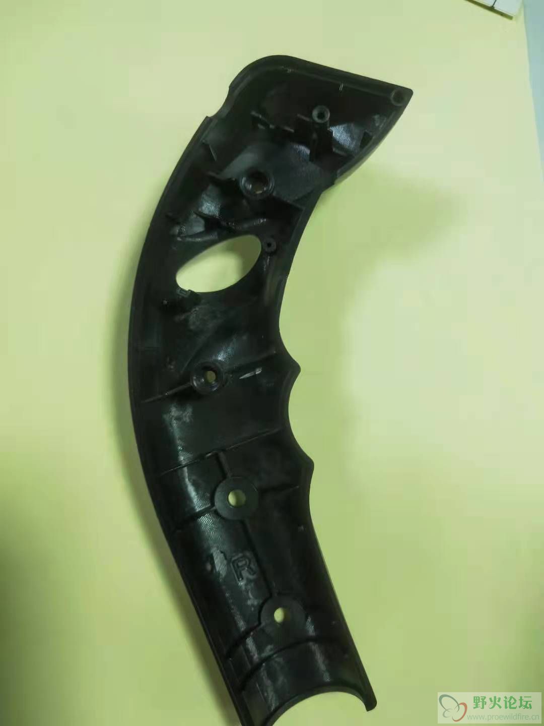

这个产品怎么建模啊,感觉褶皱那里没有思路

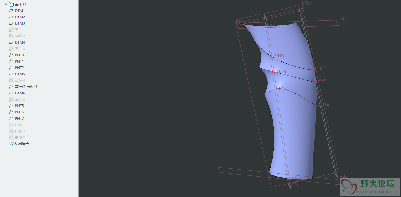

发表于 2021-4-23 14:03 | 显示全部楼层

 楼主| 发表于 2021-4-23 16:14 | 显示全部楼层
coolc 发表于 2021-4-23 14:03
3d扫描?自己手描也行只能是大概
褶皱的地方还是没有出来,弯曲主体做成实体再曲面切割不知道能行不
 楼主| 发表于 2021-4-23 16:15 | 显示全部楼层
就给了我两图片,不用细致尺寸,褶皱哪里感觉没什么思路弄出来

发表于 2021-4-23 16:34 | 显示全部楼层
感觉可以参考消失面的做法

发表于 2021-4-23 17:08 | 显示全部楼层
要想比较接近得有三视图,局部特写,曲面切割肯定行,就是你的造型曲线得能找到
