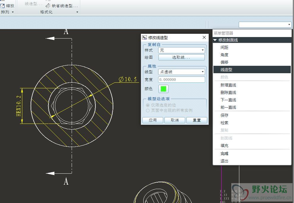

工程图中的填充无法改变线型,哪位大侠有没有解决的办法、

发表于 2020-12-31 10:35 | 显示全部楼层
双击剖面不行?可以更改线型的

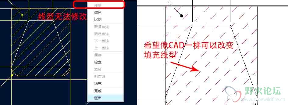

 楼主| 发表于 2020-12-31 13:38 | 显示全部楼层
不是剖面线,是填充,就是在工程图中绘制一个封闭区域进行填充。

发表于 2020-12-31 15:58 | 显示全部楼层
是这个么?

发表于 2020-12-31 16:03 | 显示全部楼层
这个貌似改不了,坐等大神回复

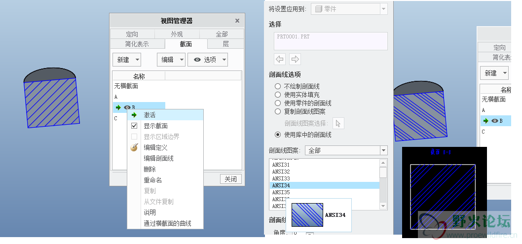

发表于 2021-1-2 11:23 | 显示全部楼层
这样吗,我试了一下,绘图封闭填充的可以修改,颜色线型都可以!!
按 检索 就可以选不同材质的陪面线!!

 楼主| 发表于 2021-1-4 15:19 | 显示全部楼层
都说了不是剖面线,是填充,比如:做一个钣金件,要指定部分区域喷涂保护,这样就要单独画出一个区域,绘制的区域使用普通的斜线填充就不能跟剖面线区分。最好使用其他的线型比较直观。
发表于 2021-1-4 16:54 | 显示全部楼层
如果仅仅用来区分的话,你可以用网格线啊在原来45度线的基础上,再追加135度的
