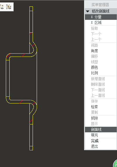

工程图剖面线间距无法修改

工程图剖面线间距无法修改

下拉式菜单“间距”也变成灰色

点下拉菜单的比例即可

单击比例,楼上正解

谢谢!CREO 4.0 新版本不熟悉
