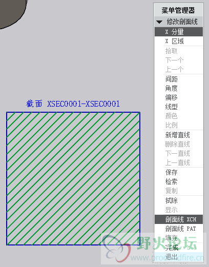

野火版用到现在的creo 7.0了,一直不会设置剖面线的默认间距,老铁们有什么好的办法吗?

点下剖面钱弹出菜单 如附件,可以改

 楼主| 发表于 2020-4-29 09:28 | 显示全部楼层
2475413890 发表于 2020-4-29 09:23
点下剖面钱弹出菜单 如附件,可以改
我是说默认的,创建工程图截面后默认的间距,不需要手动再去调的

发表于 2020-4-29 09:39 | 显示全部楼层
二楼正解,间距,线宽,角度,偏移点上,下面会提供二次选择,选完点完成即可。

 楼主| 发表于 2020-4-29 09:59 | 显示全部楼层
注意:这是在工程图界面下 ...
要默认的,不需要修改的这种

发表于 2020-4-29 10:09 | 显示全部楼层
raogn 发表于 2020-4-29 09:59
要默认的,不需要修改的这种
pro_crosshatch_dir
要不考虑保存一个剖面线样式,然后用这个配置导入吧

 楼主| 发表于 2020-4-29 10:24 | 显示全部楼层
箫鼓醉 发表于 2020-4-29 10:09
pro_crosshatch_dir
自建的都有,然后想要默认,重新检索感觉麻烦了些
