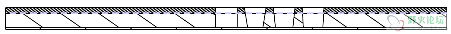

上中下三个零件的剖面线间隙不一致,只能调整最上部零件的剖面线间隙,如何调整其余两个零件剖面线间隙?详情间图,已经搜索过了,没有找到解决方案。谢谢!

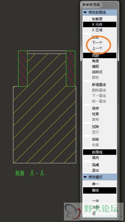

调整剖面线的对话框里有选择下一个剖面,你找找看

楼上老大已经给出答案,
我再上个贴图吧。
下一个  或者  上一个
指上一个零件或下一个零件。
