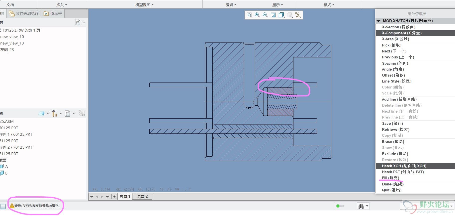

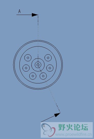

在做一个组件剖面时想把一个截面改成填充,但是不成功,显示没有视图支持橫截面填充。

测试了一下 creo6.0.4.0。如下

好像是必须草绘区域才能填充,你试下
