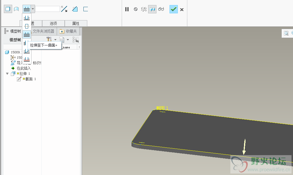

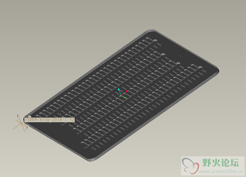

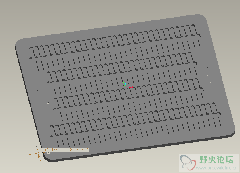

如图 请问怎么把壳体填充?就是把背面填平  第一次发帖,希望说的仔细点

直接拉伸,选拉伸至下一曲面就可以了啊

用拉伸,选至下一个曲面最简单,最快捷了(亲测)

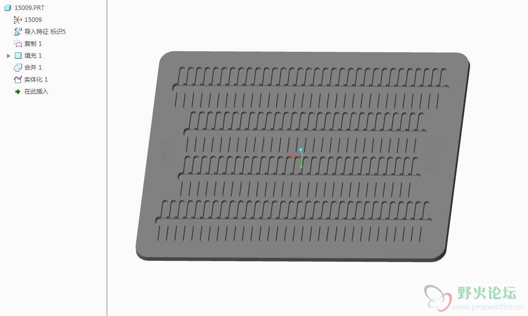

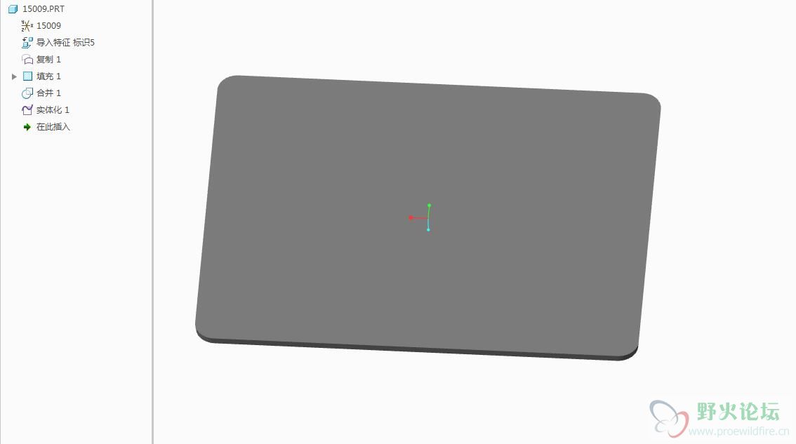

是这样吧,如图

是这样 谢谢  但是还没搞懂
