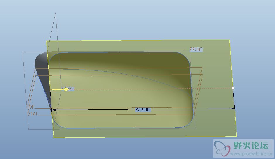

填充不了,要怎么弄
填充不了
填充不了

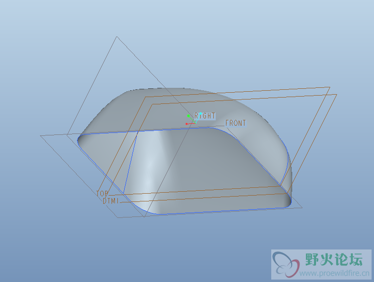

你就的是实体化吧?填充哪有问题?
如果说的是实体化,你独立的曲面都没封闭哪能实体化...

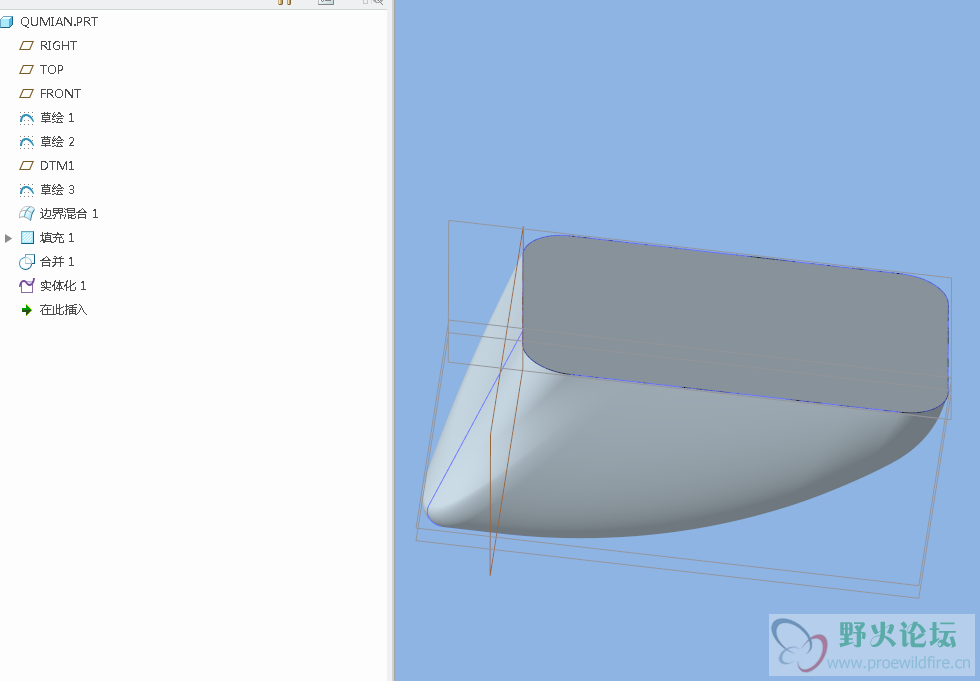

当然填充不了,你的线不是同一个草绘里的。
我这是用的填充做的,还可以拉伸一个平面进行合并

先填充面再合并最后实体化
