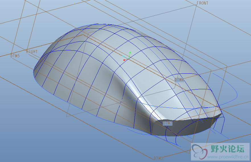

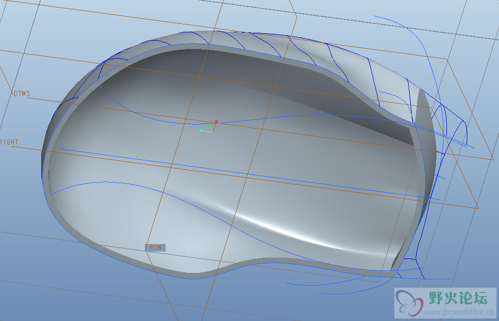

发表于 2017-11-20 14:15 | 显示全部楼层
看看拐角处,还有倒角大小

发表于 2017-11-20 14:35 | 显示全部楼层
首先抽壳厚度由曲面质量决定。其次,你可以再分析中,找"角度"来检测。

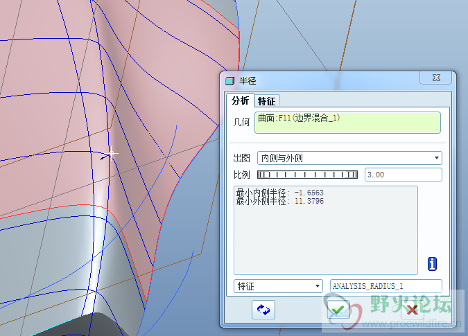

发表于 2017-11-20 14:38 | 显示全部楼层
写错了,分析里面有“半径”可以检测
 楼主| 发表于 2017-11-20 15:07 | 显示全部楼层
weng.chen 发表于 2017-11-20 14:38
写错了,分析里面有“半径”可以检测
254
368
发表于 2017-11-20 16:33 | 显示全部楼层
松门徐校长 发表于 2017-11-20 15:07
是这个原因吗,抽壳也就达到1.6
是的,你的曲面只能抽壳到1.6,如果想抽壳大一点,改曲面把
63
1067
82
1568
发表于 2017-11-20 18:29 | 显示全部楼层
这种情况,不要直接用抽壳命令。完整复制外表面的曲面进行偏移,然后,补好厚度之间的曲面,最后实体化。看图的话,一个拉伸就能解决。
