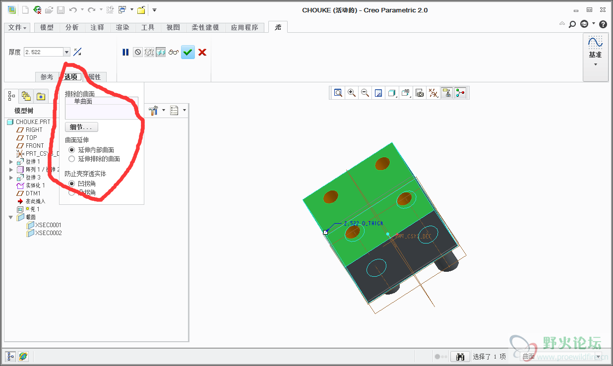

求助大神!!抽壳里面的排除曲面怎么用的?

发表于 2017-6-12 07:27 | 显示全部楼层
把不希望抽壳的地方选上,像你这么规则的东西没必要用排除吧
 楼主| 发表于 2017-6-12 13:14 | 显示全部楼层
这个是很简单,我就是想了解一下这个功能是怎么回事,
 楼主| 发表于 2017-6-12 17:24 | 显示全部楼层
可是这个不希望抽壳的地方是要选几个面呢?

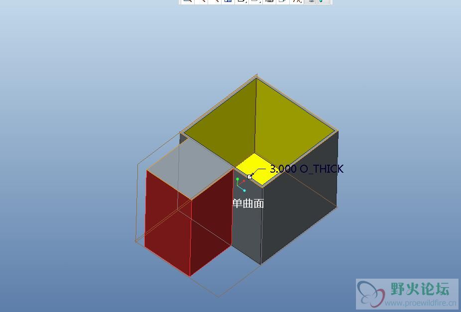

发表于 2017-6-13 07:40 | 显示全部楼层
比如这种情况:
回复 2 0
发表于 2022-6-6 11:01 | 显示全部楼层
atgs 发表于 2017-6-13 07:40
比如这种情况:
是把不希望抽壳的围起来吗?
