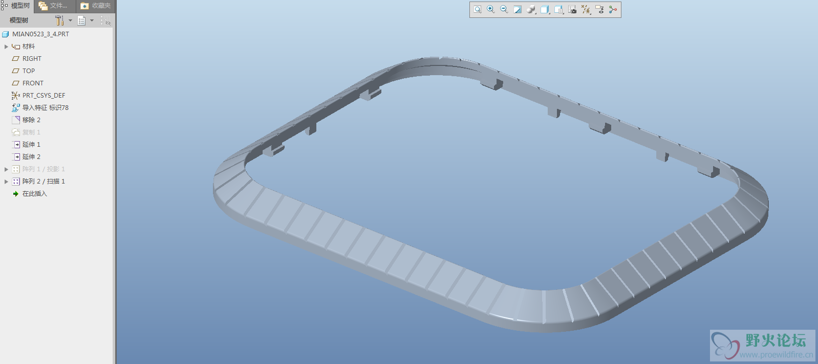

如附件红色箭头所指出的结构是个V型槽,我想把阵列到这个产品的斜面一整圈,请教大神指导,并附上原始STP图档。
红色箭头V型曹
红色箭头V型曹

发表于 2018-6-7 08:15 | 显示全部楼层
用曲线阵列能达到效果
 楼主| 发表于 2018-6-7 08:26 | 显示全部楼层
lonelies 发表于 2018-6-7 08:15
用曲线阵列能达到效果
求大神支招,我曲线阵列每次都是偏移了。
1046
173
版主
2014
热心助人勋章斑竹勋章希望之星勋章
发表于 2018-6-7 08:27 | 显示全部楼层
偏移了是因为曲线没有断开,处于封闭状态造成的。打断下就OK了
401
526
发表于 2018-6-7 08:31 | 显示全部楼层
o001988 发表于 2018-6-7 08:26
求大神支招,我曲线阵列每次都是偏移了。
阵列所用的曲线放在 要阵列的特征中心开始阵列 解决偏移的问题
 楼主| 发表于 2018-6-7 09:45 | 显示全部楼层
谢谢指导。
 楼主| 发表于 2018-6-7 09:47 | 显示全部楼层
谢谢大神,问题解决了!   其实是因为我没理解这个所谓的特征中心的真正含义。现在理解了谢谢您
