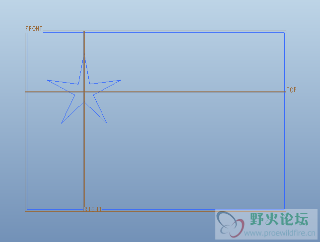

[分享] 星光阵列
306
534
发表于 2018-10-1 09:22 | 显示全部楼层 |阅读模式

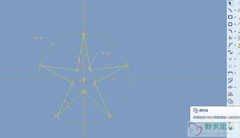

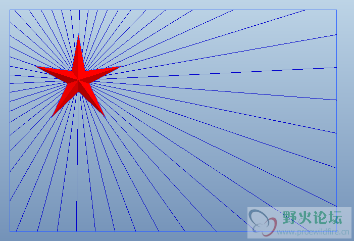

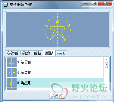

1.在FRONT平面创建草绘,先用调色板,在坐标原点绘制五角星
2.退出草绘。然后再次在FRONT平面草绘矩形。退出草绘。

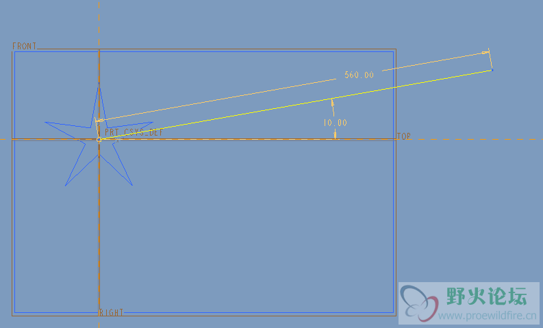

3.点击草绘按钮,选择FRONT平面作为草绘平面,绘制一条直线,并进行如下标注。

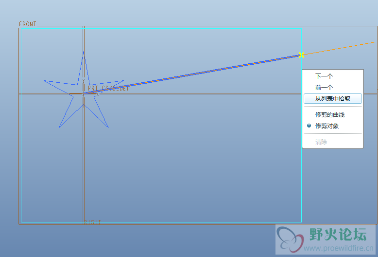

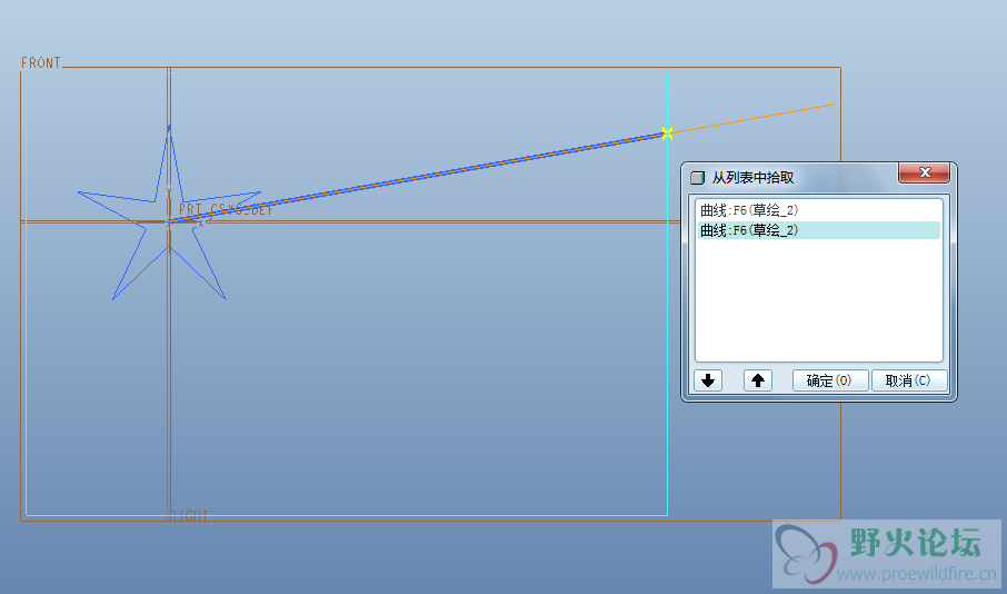

4.将矩形外面的直线进行修剪。选择直线,点击【编辑】-【修剪】,在矩形的边界鼠标右击选择【从列表拾取】,选择矩形的整个边界。

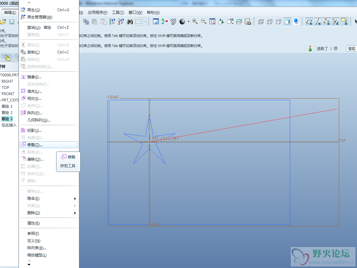

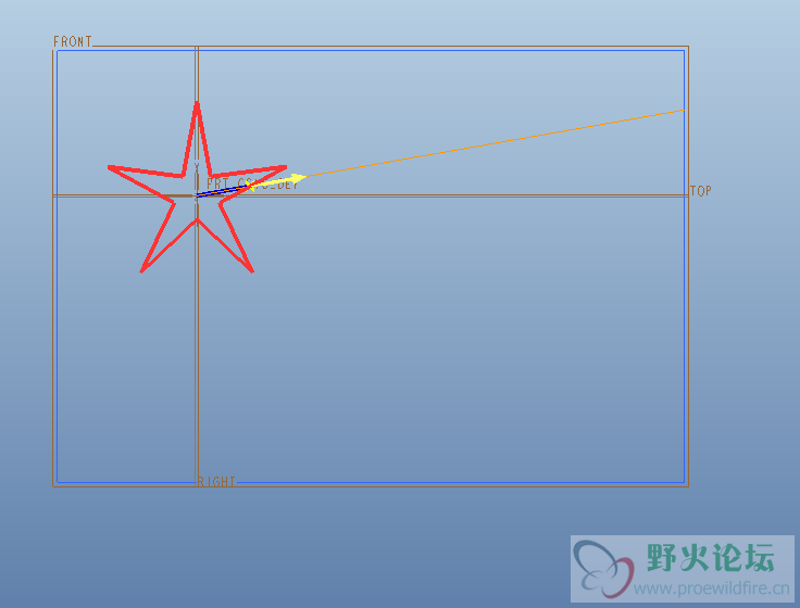

QQ图片20181001090946.png QQ图片20181001091105.png QQ图片20181001091232.png QQ图片20181001091534.png

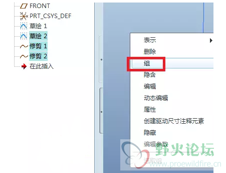

5.再次使用【编辑】-【修剪】将五角星里面的线段修剪掉。
6.将草绘2和两个修剪特征进行组。

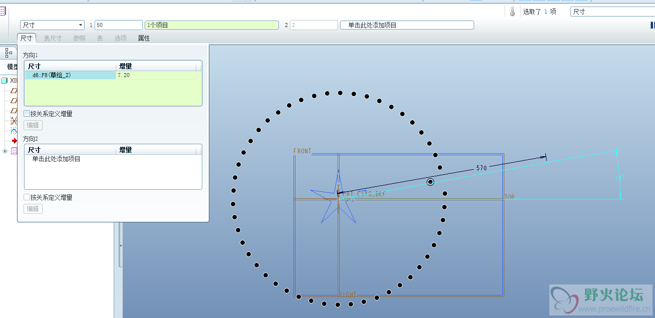

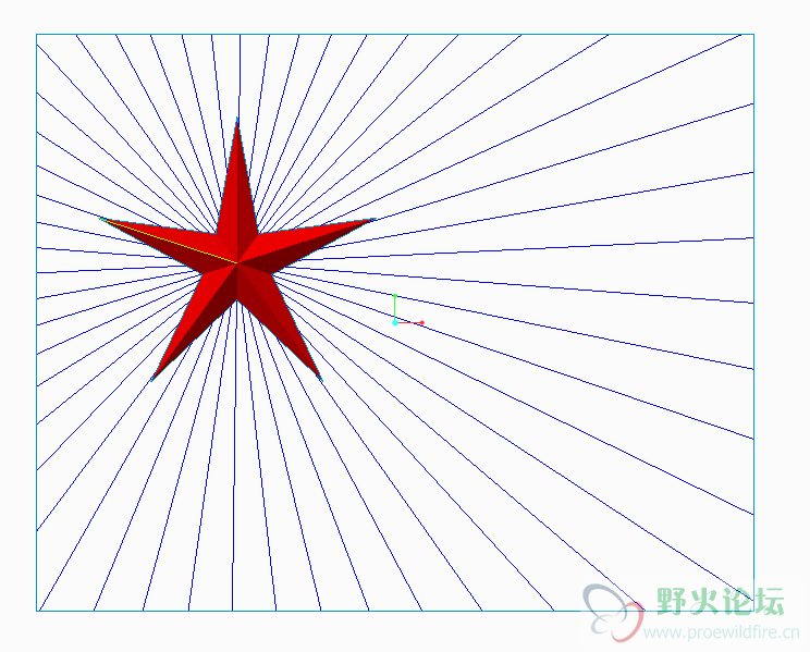

7.将组进行阵列,阵列类型为尺寸。阵列数量为50,尺寸增量为7.2
结果如下:
添加混合,制作立体五角星
xingguang_10-1.prt.rar (150.27 KB, 下载次数: 49)
参与人数 2威望 +5 金钱 +13 收起 理由

请问一下,在使用修剪时,我选取修剪对象时怎么像楼主一样把长方形跟五角星的线条全部选上,我只能选一条线,我是creo2.0版本的
306
534
 楼主| 发表于 2018-10-3 09:30 | 显示全部楼层
excellent 发表于 2018-10-3 09:22
请问一下,在使用修剪时,我选取修剪对象时怎么像楼主一样把长方形跟五角星的线条全部选上,我只能选一条线 ...
点击鼠标右键,然后从列表中选择。
