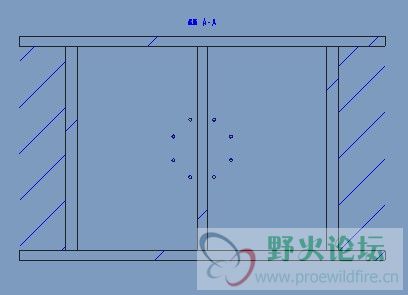

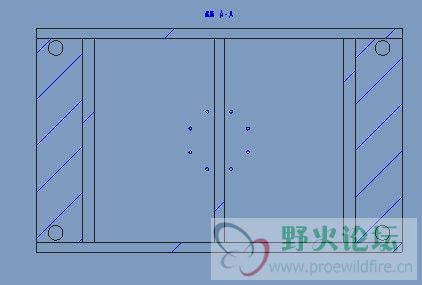

零件状态下多主体建模剖视后,只出现剖面线,部分主体实线消失,怎么回事,跪求解答,谢谢
图示上面的是差线的,下面的是正常的
问题已经研究了几天了还是没有解决,请各位大神看下,这是什么问题,creo7.0这个不解决的话,问题大,我试了不同模型,只要多主体建模就这样

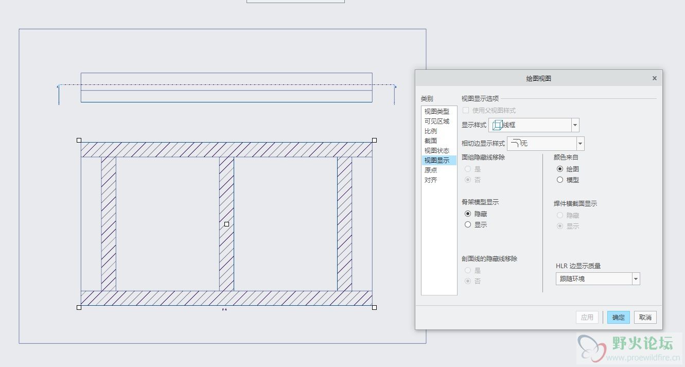

发表于 2020-6-24 13:16 | 显示全部楼层
刚试了一下,没问题,应该是你自己没有选好视图显示选项
244
286
 楼主| 发表于 2020-6-24 13:55 | 显示全部楼层
消隐才符合国标,我们公司模板用了十几年了,7.0你消隐一下就没有了
