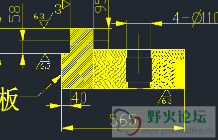

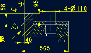

如图,图1是在creo里的剖面图,剖面线是比较合理的。生成dwg用CAD打开后成了图2的样子,剖面线太密了,请大侠指教,有什么办法解决吗?谢谢

发表于 2017-6-26 10:50 | 显示全部楼层
CAD里面有个图案填充编辑,改下比例

发表于 2017-6-27 13:38 | 显示全部楼层
楼主在导出的时候,是不是将剖面线作为分离图元了?

找到了,我确实是作为剖面线单元导出的
109
2717
308
3882
热心助人勋章宣传大使勋章优秀会员勋章希望之星勋章
发表于 2017-6-28 17:46 | 显示全部楼层
既然作为剖面线单元导出,
在CAD环境下,剖面线应该可以选中的吧,
可以选中,应该就可以如楼上所说,调整比例(所谓的间距)的吧。
