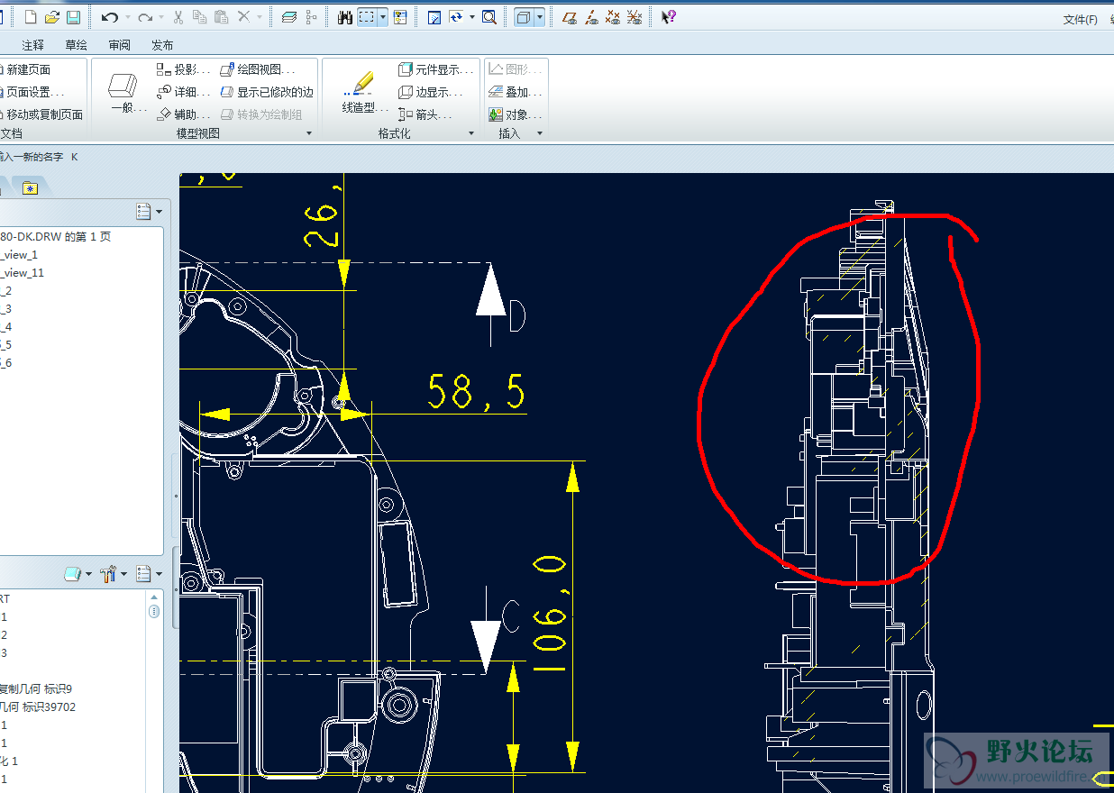

求助各位大神,PROE做截面剖面线显示有问题

发表于 2017-5-23 14:40 | 显示全部楼层
改一下剖面方向呢

发表于 2017-5-23 15:36 | 显示全部楼层
间距可能不合适
 楼主| 发表于 2017-5-23 16:03 | 显示全部楼层
proefan 发表于 2017-5-23 14:40
改一下剖面方向呢
试了一下,还是一样哎
 楼主| 发表于 2017-5-23 16:04 | 显示全部楼层
调密了也这样

发表于 2017-5-23 16:32 | 显示全部楼层
选区域试试
 楼主| 发表于 2017-5-23 16:49 | 显示全部楼层
能不能说具体一点

发表于 2017-5-23 18:04 | 显示全部楼层
你的投影视图与剖面视图方向不对,用左边的视图做剖面就会好,这不是填充的设置问题。
 楼主| 发表于 2017-5-23 18:38 | 显示全部楼层
用左边的视图剖了一下,结果还是一样啊

发表于 2017-5-23 18:39 | 显示全部楼层
你这是模型建模不好,导致的,检查你的模型吧
