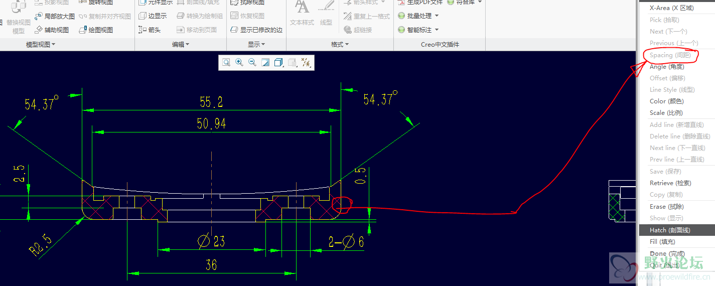

CREO 4剖面线间距无法编辑,大家是否有同样的问题!

用比例选项就可以了

发表于 2017-6-13 16:27 | 显示全部楼层
用比例选项就可以了

发表于 2017-6-13 16:47 | 显示全部楼层
先点击X区域

 楼主| 发表于 2017-6-14 08:49 | 显示全部楼层
hbabc 发表于 2017-6-13 17:03
用比例选项就可以了
感谢,没有留意到这个选项!
