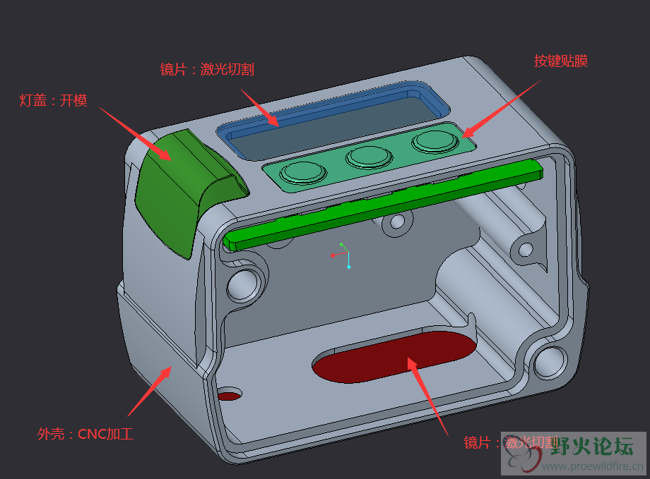

上面的灯盖是开模的,壳子是CNC加工的,不知道加工和装配起来会有什么问题?请大神们指教一二!

是想批量加工还是临时样机; 1.外壳是金属材质,批量的话还是开个压铸模吧 2.按键贴膜有凸起,也需要做一个类似于冲压的模具,看按键凸起高度和形状是否用热成型

是想批量加工还是临时样机;

小批量,后面有量就会开塑料模,请问压铸模和塑料模有什么不一样吗?画图建模这些

直接3D打印

我平时在淘宝上发出去做3D打样,那效果是真的差,尤其是尺寸都偏差太大了

找个手摸厂,需求给他们,你看成品就好。

找个好点的供应商,现在打印出来的精度和外观都不错了

家用打印机和工业打印机的分别

这看起来感觉是没问题
