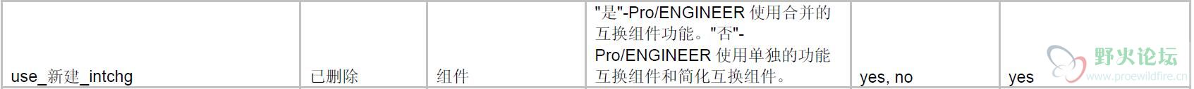

求助,如下图,为什么是灰色不可选的状态

我想问的是哪个配置选项禁用了这个命令,如果不读取我的配置,这些命令是可以用的,加载了配置就被禁用了,我现在找不到是哪个配置选项!!!!

谢谢,我找到了,是下面这个配置选项的问题:
default_ext_ref_scope all
!为外部参考模型设置默认范围。All - 任何模型。None -只有当前模型和子模型。Skeletons - 模型装配中的任何
元件以及分支上的更高骨架。Subassembly - 只有模型装配中的元件和子元件。
