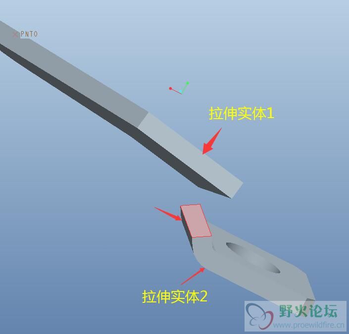

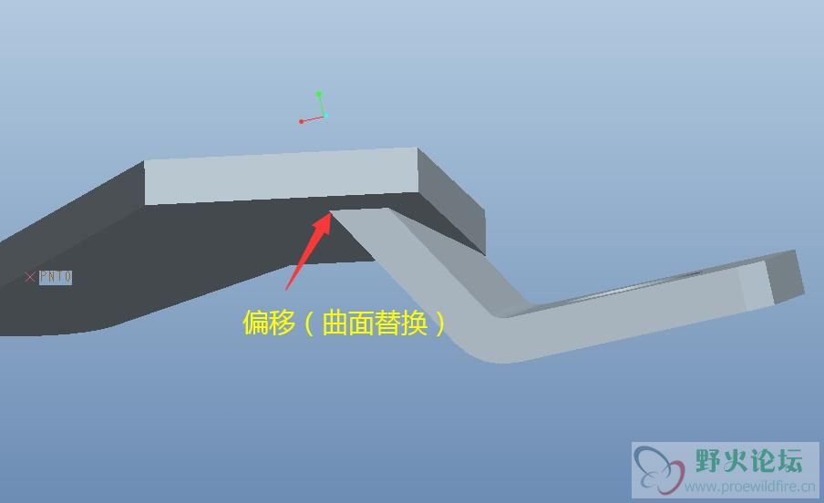

图中实体2端面如何与实体1合成一个实体?用什么命令?我用偏移命令中的曲面替代,发现有问题,二个实体还是分开的

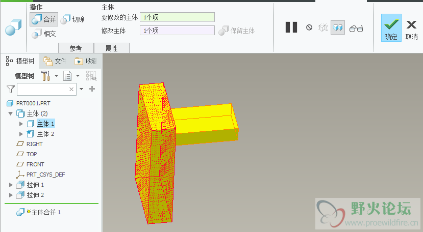

发表于 2020-4-22 16:37 | 显示全部楼层
用合并
135
161
发表于 2020-4-22 16:41 | 显示全部楼层
合并

发表于 2020-4-22 17:11 | 显示全部楼层
不知楼主要达到什么样的效果。
可以参照如下步骤:
1、在两个元件所在的工作目录新建“组件”
2、在新建的组件内分别先后将两个元件装入,并确定好位置。
3、在菜单的编辑——元件操作——合并,
然后根据相关提示进行操作。
仅供参考!

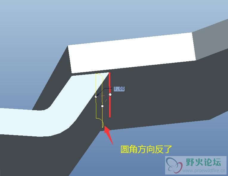

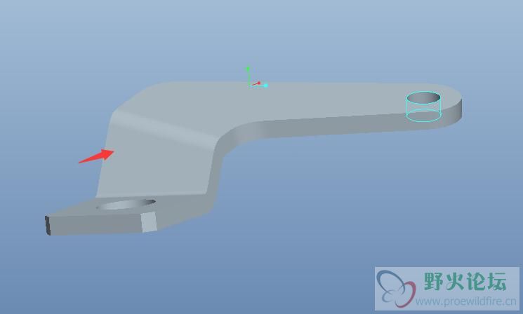

非是装配,我所说的是一个零件建模时有二个斜板,建模时想将二个板子合并成一体如下图所示。我想到了用偏移命令的曲面替换功能,二个部分看起来是一体,但在倒圆角时有问题,倒角方向反了,这个问题怎么解决呢?

发表于 2020-4-23 10:59 | 显示全部楼层
你的建模思路再想想,另外实体是可以合并的
104
152
发表于 2020-4-23 15:04 | 显示全部楼层
你拿creo7.0来举例就没意思了,现在都还没多少人升级到7.0
