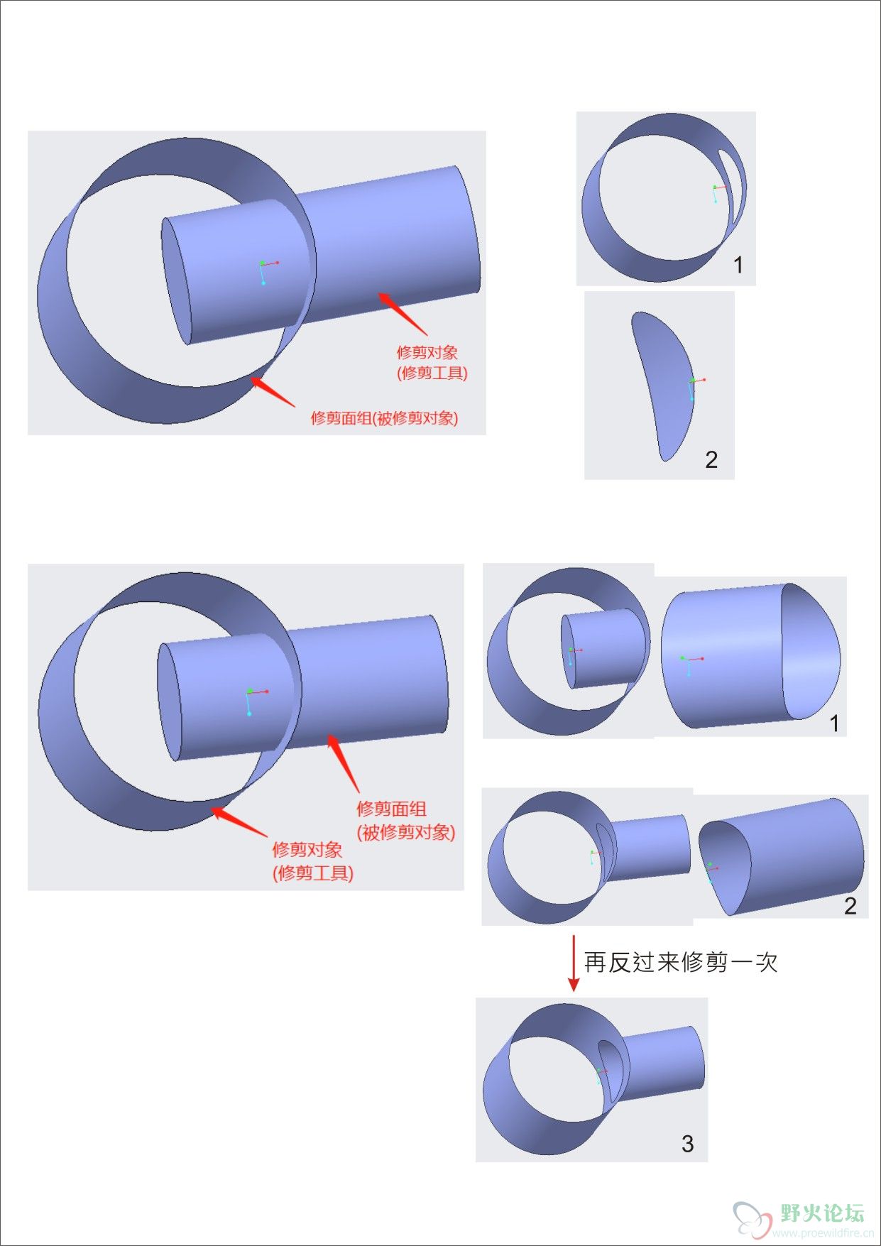

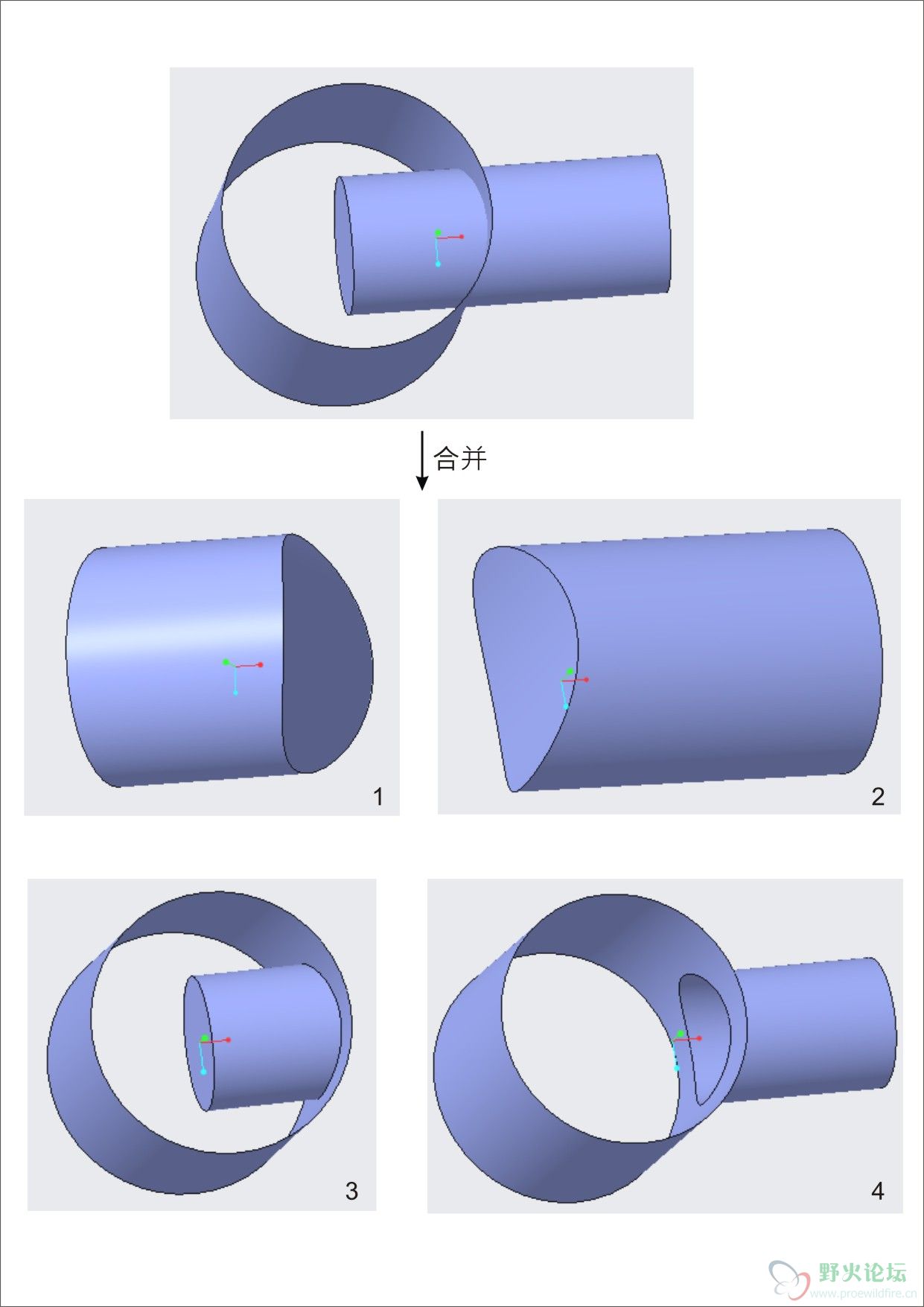

有次听课,为了得到合并4的那种效果,老师用了修剪功能,图片中修剪3也能达到,当时很不理解,现在慢慢能理解了。

修剪时,选择两个面交汇处你想要的的一边,看清楚箭头指的方向。

个人觉得有点绕路了,直接合并就可以得到合并4的那种效果。也可能是老师是为了讲解合并与修剪的区别吧整复杂了。
