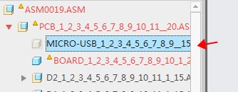

其中USB的零件一直无法与其它零件合并
其中USB的零件一直无法与其它零件合并
其中USB的零件一直无法与其它零件合并,看论坛也很少提到这类问题...
文件太大只能是网盘https://pan.baidu.com/s/1ethOBTa2GeXSsOW-f9kXsg
哪位大大方便提示一下 谢谢

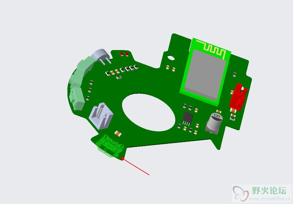

发表于 2018-5-23 16:31 | 显示全部楼层
你的PCB上的某些零件是用STP导入的,可能会存在破面,所以合并成实体处理不了。

发表于 2018-5-23 23:57 | 显示全部楼层
这个插口零件全是破面,没法修补和实体化,把它删除后就没问题了
如果一定需要这个零件,可以自己另画一个,或者在网上找一个替换掉这个破零件
