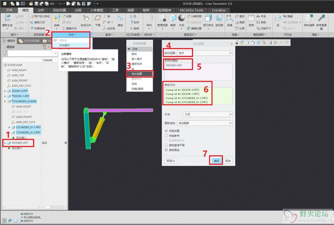

一张图看懂creo5.0中装配体转零件
creo中自带装配体转成零件的功能,无需另存为stp再以零件方式打开(可能出现烂面情况)
1.先在装配体中创建一个空的零件;
2.在装配体下按图中步骤进行操作,最终创建的空零件将变成装配体转成的零件

会有父子关系吧

问题很好,试了一下,确实有父子关系,装配体改变的话,已转换的零件也随之更新

没有5.0,但是看了下你的图,控制更新哪里应该还有选项的
