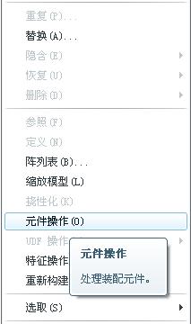

 楼主| 发表于 2011-5-2 16:55 | 显示全部楼层
合并、切除做法
因合并,切除操作基本相仿,故都在此楼
1.编辑->元件操作
2.合并
3.按提示选择零件
4.完成
各选项菜单中的说明:
参照:零件之间保持父子关系,即合并后的新零件是合并零件的子零件
无基准:合并时,不包含用来进行合并零件中的所有基准
复制基准:合并时,将要复制合并零件中的所有基准
复制:零件之间不保持父子关系。此时菜单中的无基准和复制基准选项不可用。
[ 本帖最后由 awaken 于 2011-5-2 18:25 编辑 ]
