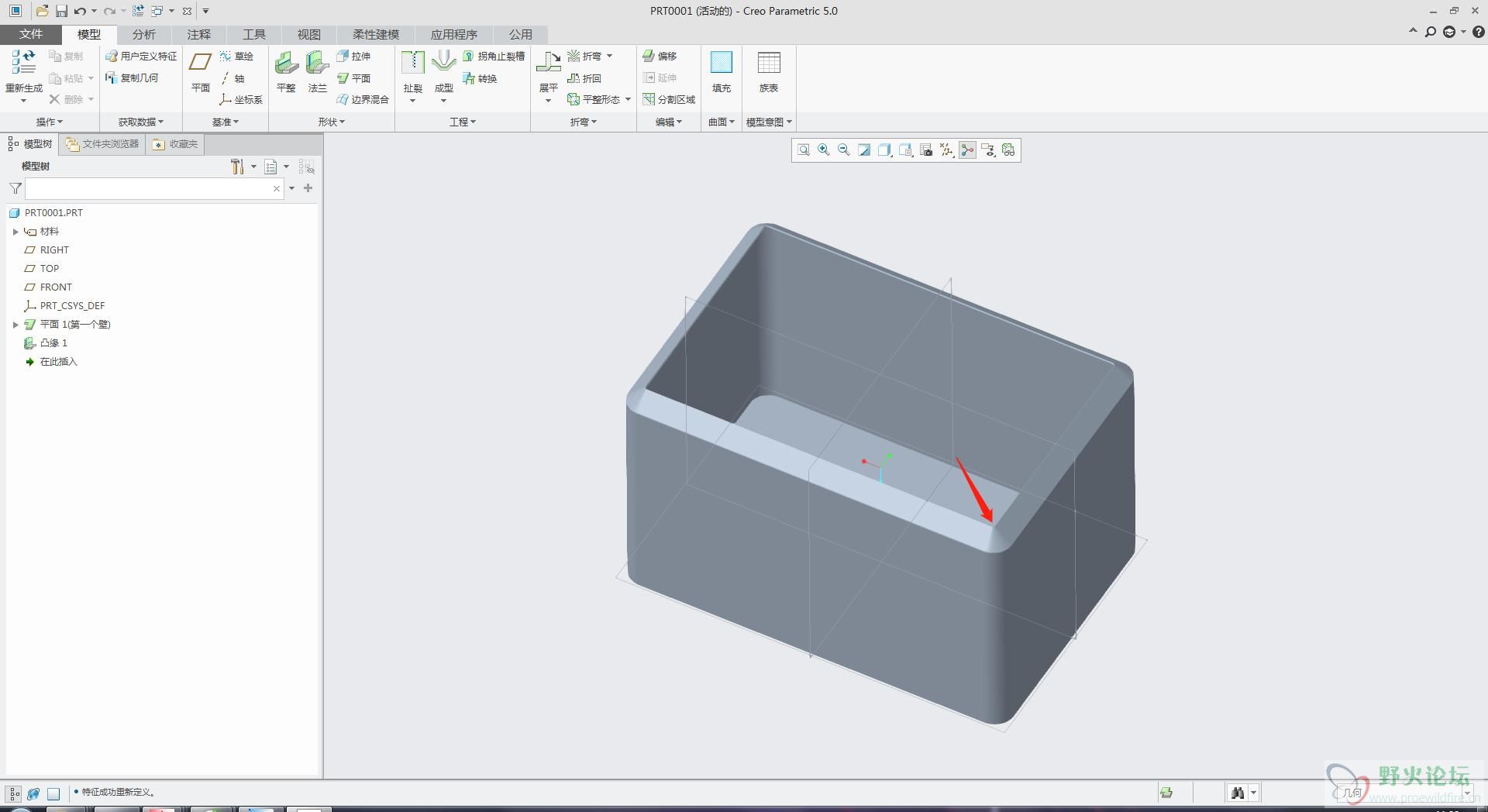

求问一下各位大佬,这个地方为什么折不上去,是跟工艺加工有关么?折弯形状 l 的时候就可以,自定义一个连接线的时候就有这个缺口,这是啥情况?

哥哥   你实际加工的时候肯定有一个缺口了,你难道是一个整板啊

钣金不太好画,R角处为球面,这种图形一般实体转钣金

把上面斜边的尺寸改小点就好了

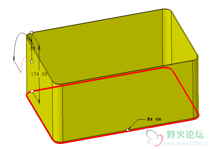

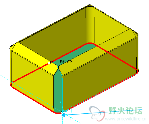

用凸缘嘛。怎么用折弯?而且最上面的一刀长了。

斜边与角度成正比,看图,仔细理解下就懂了,斜边越短,角度就可以越小,斜边越长角度就必须越大,否则两个斜边顶点重叠,就无法生成特征
