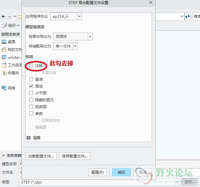

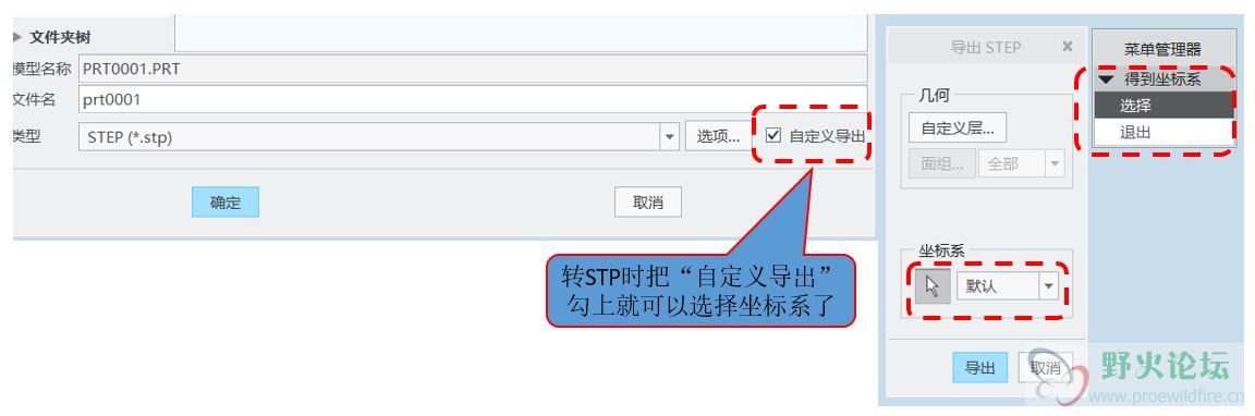

         发现 Creo 转档(STP、IGS)时默认是不能选择 坐标系 ,ProE之前的版本默认就可以选择坐标系,这样比较方便控制转档时选择自己想要的坐标系。后来发现勺选“自定义导出”就可以实现能选择坐标系了(如图片中示意),特发出来与大家分享。

creo5.0版本找不到呢

Creo5.0并未找到坐标选项,具体什么位置??

keung 发表于 2019-4-1 08:10
creo5.0版本找不到呢
进入选项-----把 “注释” 上的勾去掉(如图)
原来如此,我说怎么坐标系选择是灰色的
