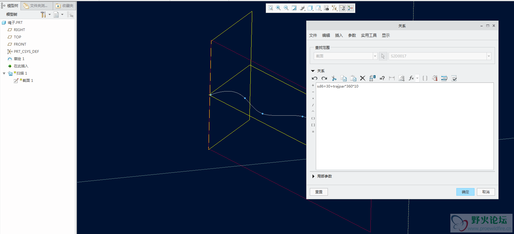

同样的操作,同样的样条线,为何扫描出来结果不一样?先上别人画的
最佳答案
查看完整内容
你没加关系式~~~
974
173
1761
发表于 2018-6-6 11:31 | 显示全部楼层
你没加关系式~~~

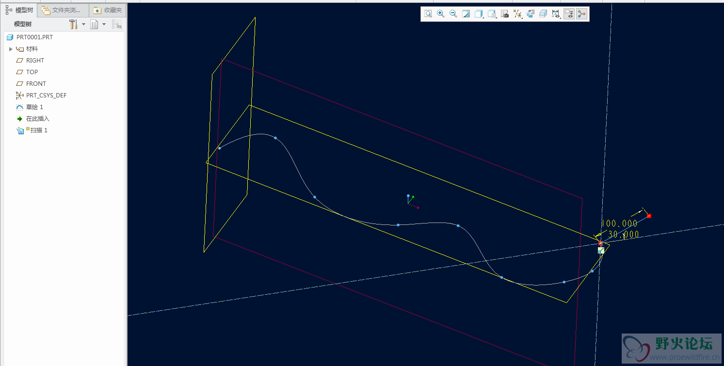

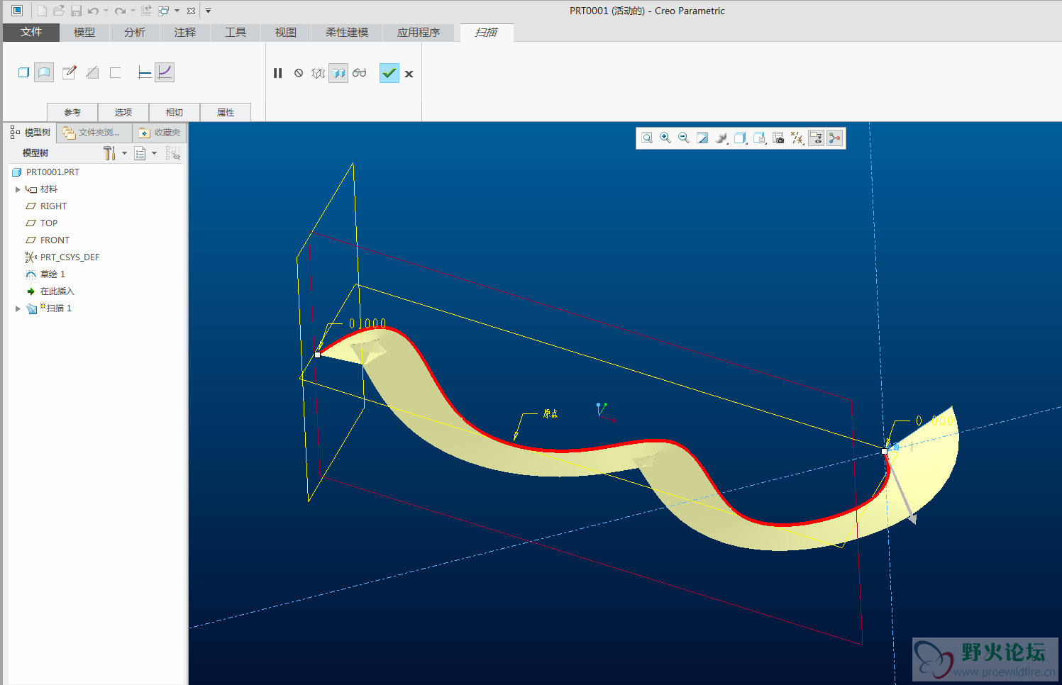

 楼主| 发表于 2018-6-6 11:32 | 显示全部楼层
再上个我弄的

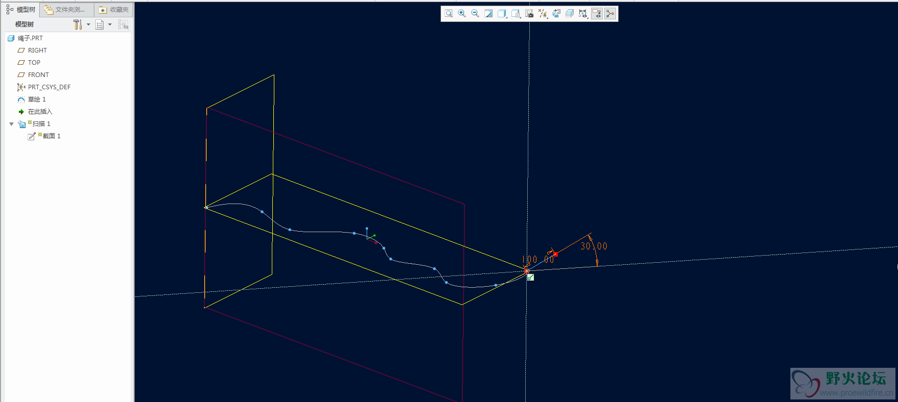

104
158
发表于 2018-6-6 11:54 | 显示全部楼层
如果你截面画的没问题的话那就是你少了约束吧,
 楼主| 发表于 2018-6-6 13:35 | 显示全部楼层
iskgjj 发表于 2018-6-6 12:01
你没加关系式~~~
恩 很有可能  我找找看
 楼主| 发表于 2018-6-6 13:38 | 显示全部楼层
找到了@iskgjj

发表于 2018-6-6 17:49 | 显示全部楼层
可变截面扫描加关系式出来的效果是千变万化的啊  加上关系式就行了
