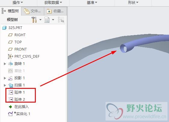

发表于 2018-3-5 17:43 | 显示全部楼层
方法二,
325_002.prt.zip (39.38 KB, 下载次数: 1)

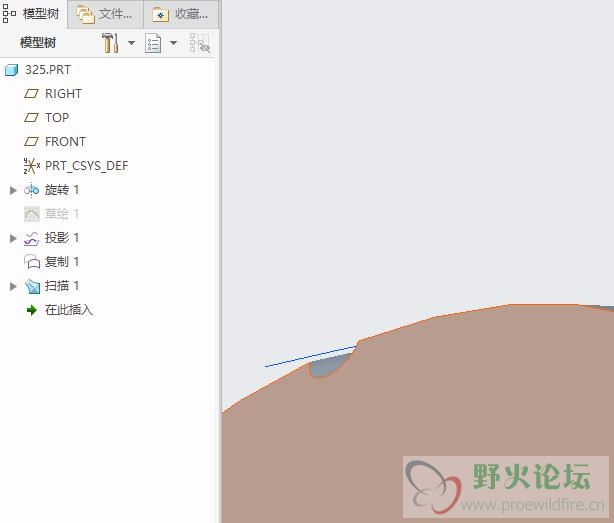

发表于 2018-3-5 19:33 | 显示全部楼层
把数值改大可以延长轨迹线

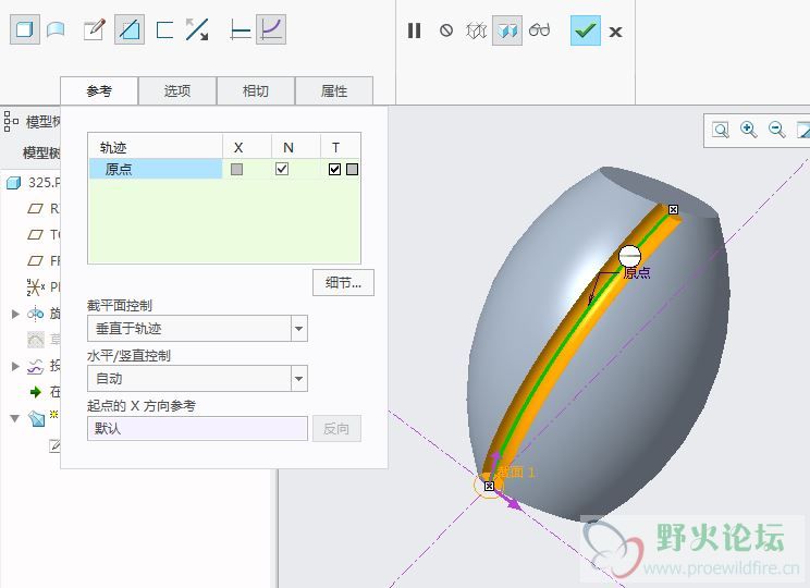

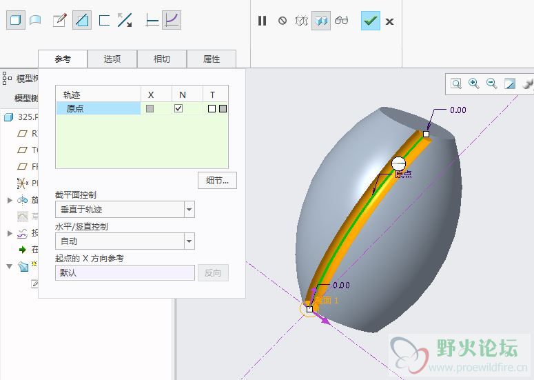

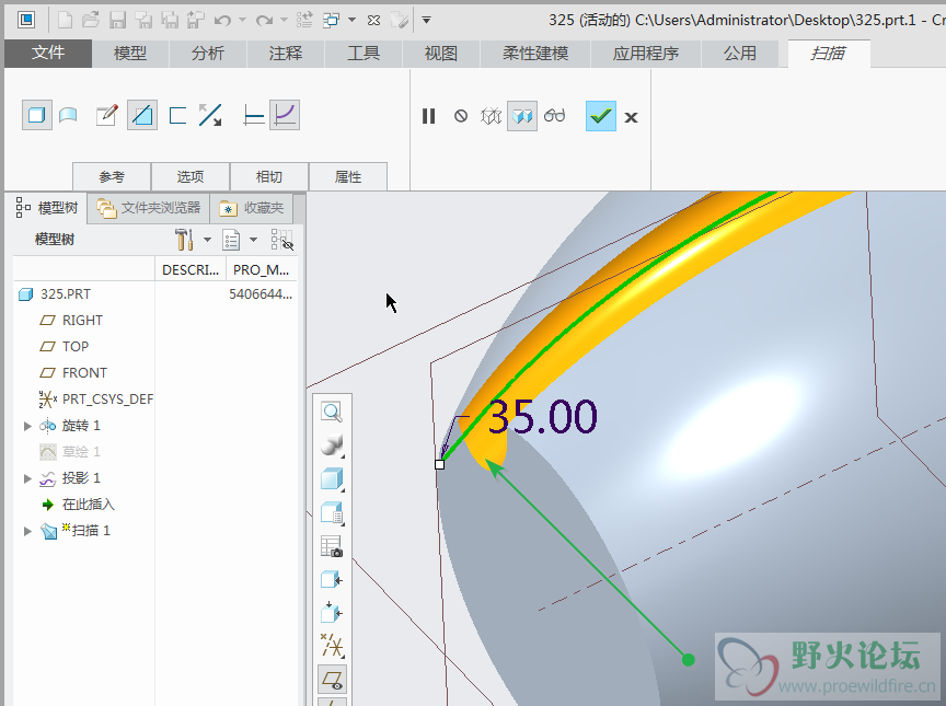

发表于 2018-3-5 20:44 | 显示全部楼层
最简单直接的方法就是在扫描时直接将曲线二端点向外延伸至完全切除基材就行了
具体操作步骤如下所述
一、原点轨迹初始约束状态,T处默认打勾,轨迹二端标记符号为x,不能修改
二、将原点轨迹约束T处的勾取消,这时轨迹二端的x就都变成了0.00,这个数据表示的是轨迹端点的延伸量,正值为加长,负值为缩短
三、分别双击轨迹二端的0.00,将延伸量修改为合适的值
四、完成的最终效果
