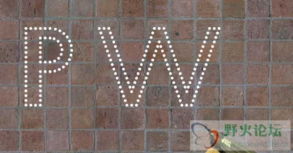

如何制作如何效果的实例。
974
173
1761
发表于 2017-9-29 11:38 | 显示全部楼层
有点麻烦,孔正好是在边角端点,注意看W字,横方向的间距还不一样,坐等大神出手

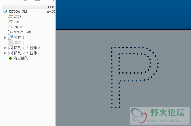

发表于 2017-9-29 12:20 | 显示全部楼层
曲线阵列吧

可能是在CAD里面画好了再导进3D里面做的.
286
407
 楼主| 发表于 2017-9-29 13:46 | 显示全部楼层
恩,这个我明白,我的意思是能不能在3D里央实现这效果

发表于 2017-9-29 15:03 | 显示全部楼层
这个样子否

发表于 2017-9-29 17:52 | 显示全部楼层
不太像,观察仔细点, 在曲线的端点都是有实例的,特别注意看W字,横方向与斜方向的实例间距并不相同

发表于 2017-9-29 22:06 | 显示全部楼层
试了下,同意3楼,关键是间距和阵列曲线所有尺寸相互的关系参数是否正确
