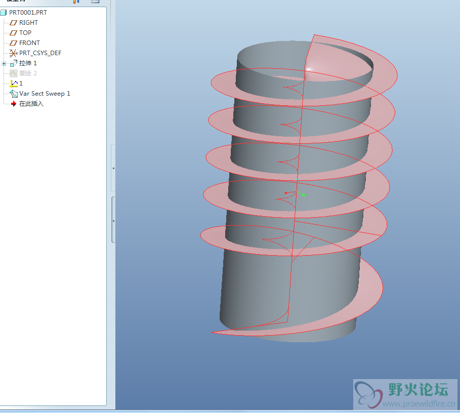

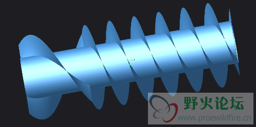

请问若果我用扫描的方式来画下图的曲面,关系试应该怎样写,。
下面的图我是分开两次做的,但是这样的曲面过渡不行,应该怎样可以一次扫描就能得到下面的效果。
还有就是螺旋的方向关系试怎样定的
最佳答案
查看完整内容
看一下是不是这样的效果,这是运用了一个VSS图形控制角度达到的可变螺距效果
97
发表于 2017-10-8 14:49 | 显示全部楼层
VSS可变螺距rar.rar

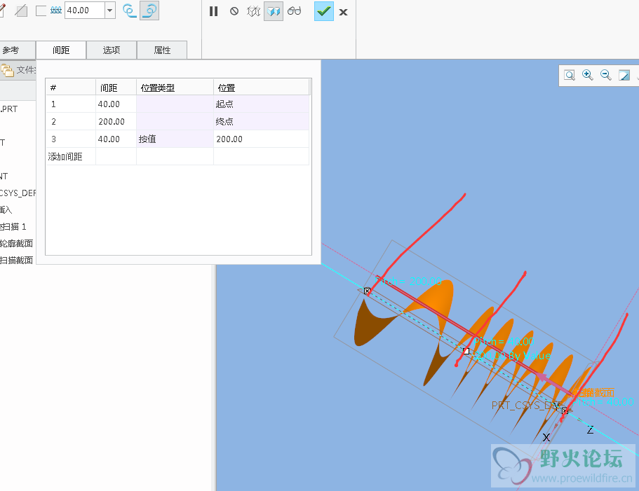

发表于 2017-10-8 15:49 | 显示全部楼层
关系式和附件这种差不多, 轨迹和截面要修改.

发表于 2017-10-8 20:22 | 显示全部楼层
试下添加间距点看

 楼主| 发表于 2017-10-9 08:13 | 显示全部楼层
是想要这种效果了,但是入门不深,不是很看得懂你这做法的原理,可以分析一下吗
