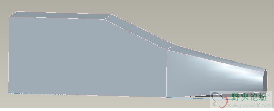

如图,正方形底部和圆形底部都在同一个平面上,需要将两个截面完美过渡,需要用到扫描还是混合扫描?之前在论坛看到过一个,但是那两个截面中心都在同一个轴心上,这个带一点偏移的怎么弄?求大神指导,聆听教诲!

用混合就行,多做一些点进行控制

是這樣子?附3d示意圖檔

混合扫描,但是你要在圆的草绘把圆打算成4个点

谢啦,就是这样的

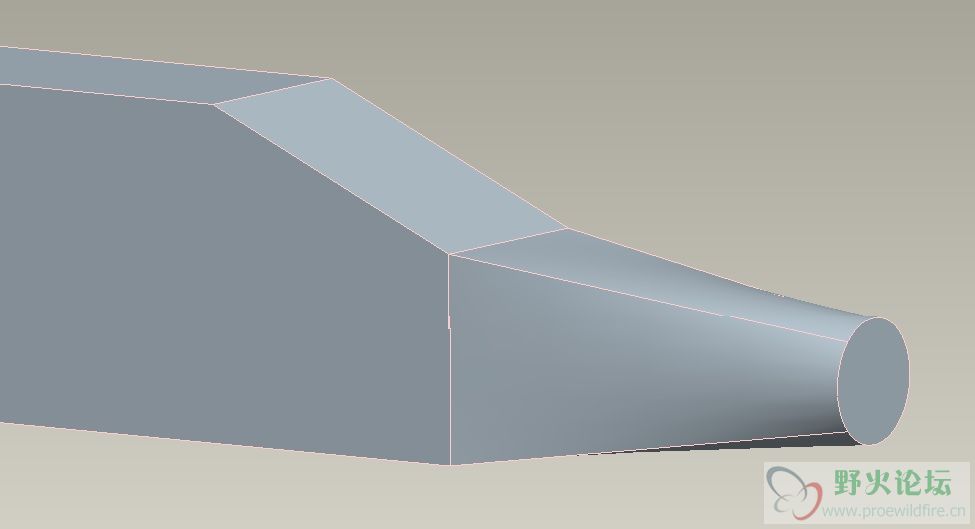

不过,原型不是在正中心哦,圆形的底部一点和正方形是在同一个平面哦,如图

这样的该如何画?扫描的线和截面?

OK  依你說明的 我往下移動了
如附件3D
