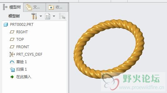

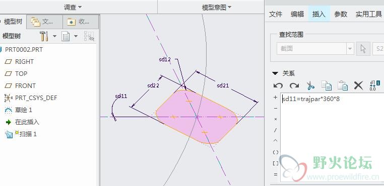

这是一个关于扫描的基础练习,仅在变截面中增加了一个trajpar函数,形成一个扭转的效果,有兴趣的朋友可以互相交流一下

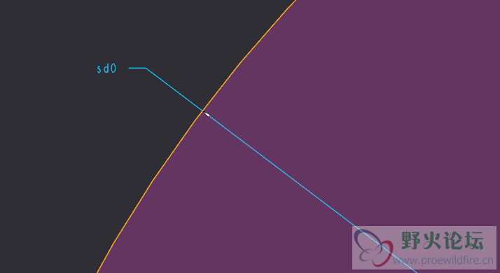

楼主你图片中的sd文字的字体是怎么设置的牙?
2272
341
3197
 楼主| 发表于 2018-2-3 16:54 | 显示全部楼层
这是系统本身的字体,未做任何设置
55
68
发表于 2018-2-3 16:58 | 显示全部楼层
yuanbin20 发表于 2018-2-3 16:54
这是系统本身的字体,未做任何设置
file:///C:/Users/lenovo/Desktop/%E6%88%AA%E5%9B%BE.png
我的字体咋是这样的?
