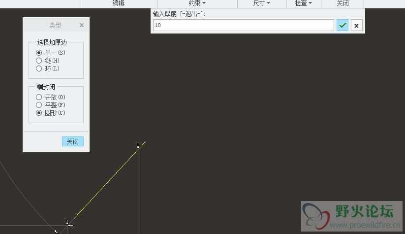

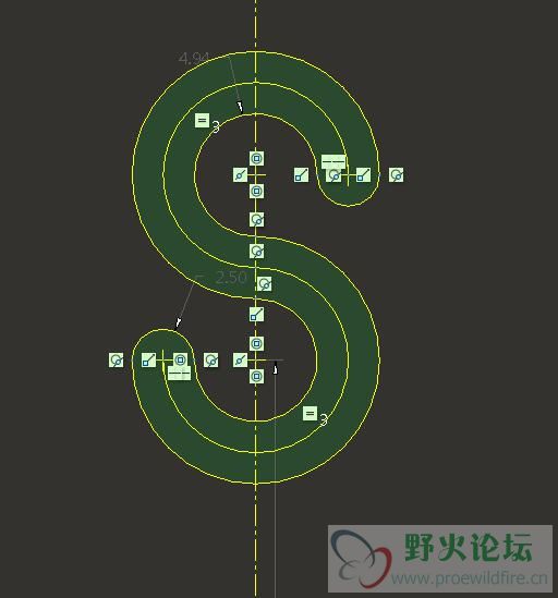

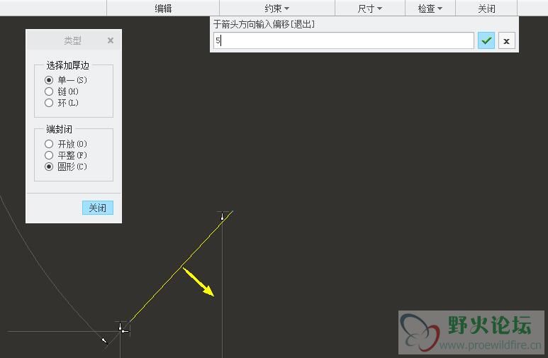

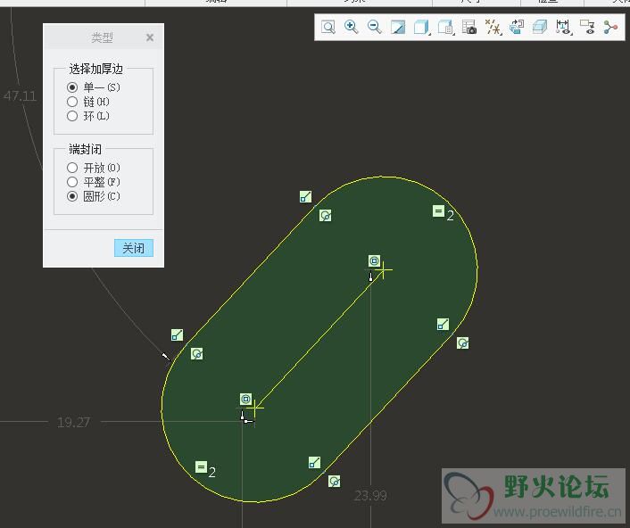

1.利用加厚构图
A先画一条直线,角度尺寸随意
B再选择选择加厚选项,选择圆形
C点选刚才绘制的直线(如果先选择直线无法自由选择加厚选项)
D输入直径(任意),再输入偏置的距离(直径一半)
E然后我们将之前的直线转换成构造线。
完成

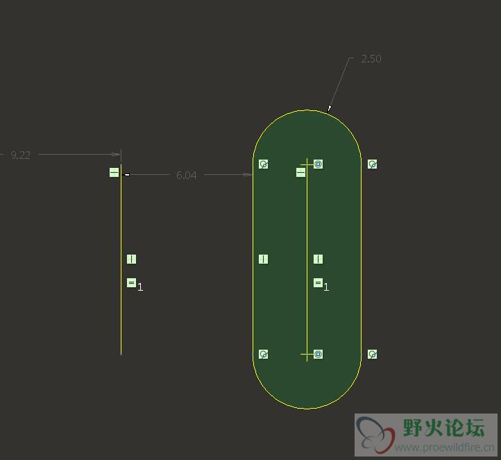

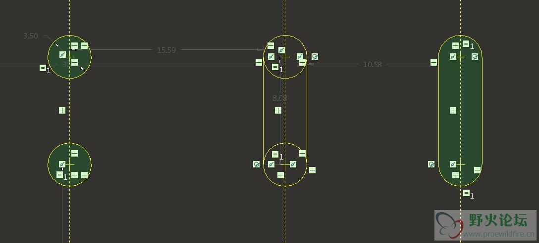

2.使用草绘选项版读取图形
