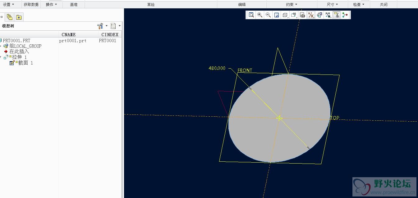

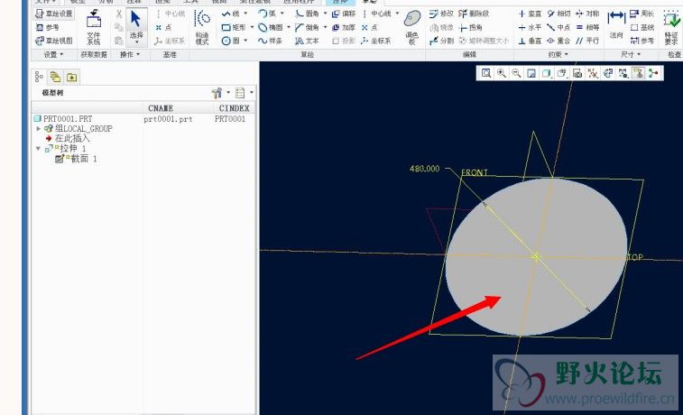

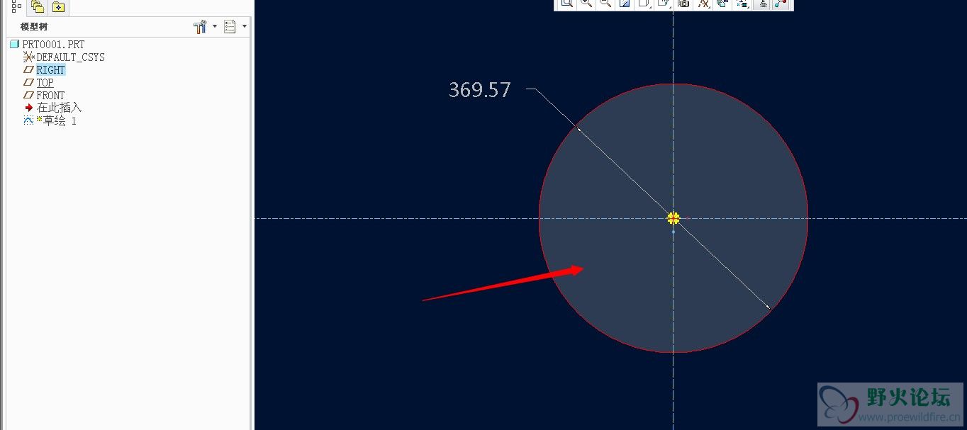

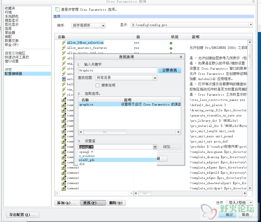

关于CREO M080 草绘封闭框透明色的问题
相信很多朋友都遇到过,但是处理的方法是修改参数(把graphics从openGL   改为  win32_gdi)
但是实际并不是这个原因。可以通过修改颜色来修改。
问题图
效果图。很多人都喜欢用透明色的。
修改 第二预览几何的颜色。 把透明度调整一下,就OK 。
